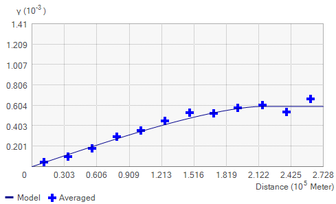

"Major range" und "Partial sill"
Betrachtet man das Modell eines Semivariogramms, so zeigt sich, dass das Modell ab einer bestimmten Entfernung abflacht. Die Entfernung, an der das Modell zuerst abflacht, wird als "Major Range" bezeichnet. Referenzpositionen, die durch Entfernungen getrennt sind, die innerhalb des Bereiches liegen, sind räumlich korreliert, Positionen außerhalb des Bereiches dagegen nicht.
Der Wert, bei dem das Semivariogramm den Bereich erreicht (den Wert auf der Y-Achse), wird als "Sill" bezeichnet. Ein "Partial Sill" ergibt sich aus "Sill" minus "Nugget".
In der folgenden Abbildung ist ein Beispiel für ein Semivariogramm dargestellt:
Semivariogramm
