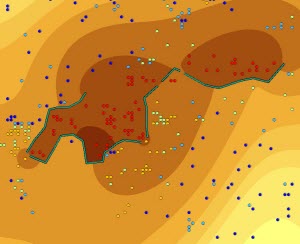

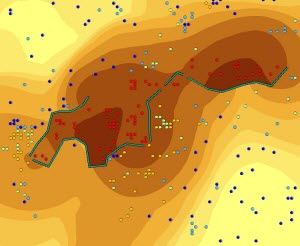

Das Ergebnis des Werkzeugs Diffusionsinterpolation mit Barrieren ohne Kostenoberfläche (unten links) lässt sich mit einer Vorhersagekarte vergleichen, die mit dem Werkzeug Kernel-Interpolation mit Barrieren (rechts) erstellt wurde.
Diffusionsinterpolation ohne Kostenoberfläche Kernel-Interpolation
Im Falle der Diffusionsinterpolation ändert sich die Form des Kernels in der Nähe der Barriere entsprechend der Diffusionsgleichung, während sich bei der Kernel-Interpolation die Entfernungen zwischen den Punkten entsprechend der kürzesten Entfernung zwischen den Punkten ändern.
