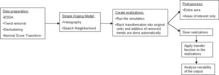

Ein allgemeiner Workflow der geostatistischen Gauß-Simulation beinhaltet die Vorbereitung der Daten, die Erstellung der Realisierungen, die Rücktransformation der Ergebnisse in ursprüngliche Einheiten, die Nachbearbeitung der Ergebnisse und/oder die Verwendung der Ergebnisse als Eingabe in eine Transferfunktion (Modell), um die Variabilität in der Ausgabe des Modells zu bewerten. Dieser Vorgang ist in der folgenden Abbildung dargestellt:
Allgemeiner Workflow der Geostatistischen Gauß-Simulation.

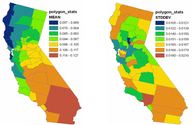

Beispiel für bedingte Simulation und Nachbearbeitungsausgabe
Die folgende Abbildung zeigt die Ergebnisse der bedingten Simulation mit Polygon-Nachbearbeitung der Ausgabe. Die Karten zeigen den Mittelwert und die Standardabweichung von 100 Realisierungen von Ozonwerten für jeden Landkreis in Kalifornien. Diese Mittel- und Standardabweichungswerte können z. B. in epidemiologischen Studien zum Einsatz kommen, in denen das Auftreten einer Krankheit mit dem durchschnittlichen Ozonwert der einzelnen Landkreise verglichen werden muss.
Bedingte Simulation mit Polygon-Ausgabe.
