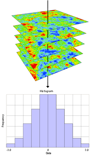

Die GGS bietet gegenüber der Kriging-Methode einen Vorteil. Da die Kriging-Methode auf einem lokalen Durchschnitt der Daten basiert, produziert sie eine geglättete Ausgabe. Mit der GGS andererseits lässt sich die lokale Variabilität besser darstellen, da sie die lokale Variabilität, die beim Kriging-Verfahren verloren geht, wieder zu den generierten Oberflächen hinzufügt. Die Variabilität, die dem vorhergesagten Wert mit den GGS-Realisierungen an einer bestimmten Position hinzugefügt wird, hat einen Mittelwert von Null, sodass der Durchschnitt vieler GGS-Realisierungen zu der Kriging-Vorhersage tendiert. Dieses Konzept ist in der folgenden Abbildung dargestellt. Unterschiedliche Realisierungen sind als Stapel von Ausgabe-Layern dargestellt, und die Verteilung der Werte an einer bestimmten Koordinate folgt der Gaußkurve mit einem Mittelwert, der dem per Kriging geschätzten Wert für diese Position entspricht, und einer Verteilung, die durch die Kriging-Varianz an dieser Position vorgegeben ist.
Variabilität der für eine bestimmte Position simulierten Werte
Mit dem Werkzeug Werte in Tabelle extrahieren lassen sich die Daten für die Kurve generieren, die in der Abbildung oben dargestellt ist. Außerdem unterstützt es die Nachbearbeitung der durch die GGS generierten Ausgabe.

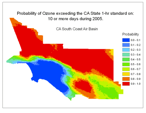

Die Luftqualität ist in vielen Städten und Regionen weltweit ein wichtiger Faktor für die Gesundheit. In den USA ist Los Angeles bekannt für seine schlechte Luftqualität und ein umfangreiches Überwachungsnetzwerk erfasst mehr als einmal täglich Daten zu Ozon, Feinstaub und anderen Schadstoffen. Diese Daten zur Luftqualität werden als Konzentration der einzelnen Schadstoffe und Anzahl an Tagen angegeben, an denen jeder Schadstoff die einzel- und bundesstattlichen Luftqualitätsgrenzwerte überschritten hat. Beide Messwerte ermöglichen eine teilweise Risikoeinschätzung darüber, schlechter Luftqualität ausgesetzt zu sein, wenn man in einem bestimmten Gebiet lebt. Darüber hinaus kann die Anzahl der Tage im Jahr, an denen die kritischen Schwellenwerte überschritten wurden, verwendet werden, um interpolierte Karten zu erstellen, von denen die Wahrscheinlichkeit für ein Überschreiten des Schwellenwertes abgelesen werden kann.
In diesem Beispiel wurde die Anzahl der Tage untersucht, an denen der Ozonschwellenwert im US-Bundesstaat Kalifornien im Jahr 2005 an den einzelnen Messstationen überschritten wurde, und es wurde ein Semivariogramm daran angepasst. Mithilfe der bedingten Simulation wurden mehrere Realisierungen erstellt. Jede Realisierung ist eine Karte der Anzahl an Tagen, an denen der Schadstoff den Schwellenwert im Jahr 2005 überschritten hat. Anschließend wurden die Realisierungen nachbearbeitet, um die Wahrscheinlichkeit zu schätzen, mit der der Schadstoff den Schwellenwert des US-Bundesstaates an mehr als 10, 20, 30, 40, 50, 60 und 70 Tagen pro Jahr überschritten hat (das von einer Messtation erfasste Maximum lag bei 80 Tagen, an denen der Schwellenwert überschritten wurde). Die folgende Animation zeigt die daraus resultierenden Karten für Ozon im Lufteinzugsgebiet South Coast Air Basin, zu dem Los Angeles und Städte im Landesinneren gehören. Die Luftqualität in der Nähe der Küste ist deutlich besser als in den Gebieten im Landesinneren, was hauptsächlich an dem Wind liegt, der in dieser Region vorwiegend von Westen nach Osten bläst.
Karten wie diese sind hilfreich bei der Priorisierung von Abhilfestrategien, bei der Untersuchung der Beziehung zwischen Gesundheit und Umweltqualität und für die Bevölkerung bei der Entscheidung darüber, wo sie leben möchte, denn sie liefern Informationen, die ihnen bei der Beantwortung ihrer Fragen helfen, wie z. B. "Wie viel Luftverschmutzung bin ich bereit zu ertragen?" und "Wie viel Luftverschmutzung muss ich ertragen, wenn ich in einem bestimmten Gebiet leben möchte?".
Ozonwertüberschreitung an 10–70 Tagen.

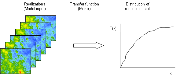

Es gibt viele Anwendungen, in denen räumlich abhängige Variablen als Eingaben für Modelle verwendet werden (z. B. Fließsimulation in der Erdöltechnik). In diesen Fällen wird die Unsicherheit in den Ergebnissen des Modells bewertet, indem mit Hilfe des folgenden Verfahrens eine Reihe von Simulationen generiert wird:
  1. Für die Variable wird eine große Anzahl an gleichermaßen wahrscheinlichen Realisierungen simuliert.
  2. Das Modell (allgemein als Transferfunktion bezeichnet) wird unter Verwendung der simulierten Variablen als Eingabe ausgeführt.
  3. Die Modellausführungen werden zusammengefasst, um die Variabilität in der Ausgabe des Modells zu bewerten.
Zur Bewertung der Unsicherheit in der Modellausgabe verwendete Simulation
Die Statistik der Ausgabe dient als Maß für die Unsicherheit des Modells.
