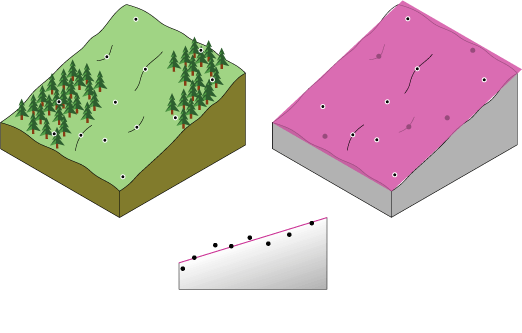

Vom Konzept her entspricht die globale Polynominterpolation dem Einführen eines Blatt Papiers zwischen die (bis zur Höhe des Wertes) erhöhten Punkte. Dies wird nachstehend für einen Satz von Referenzhöhenpunkten veranschaulicht, die auf einem Hügel mit sanftem Anstieg genommen wurden (das Papier ist magentafarben).
Gerade globale Polynominterpolation
