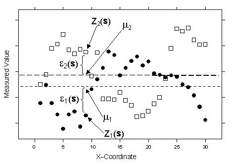

Beachten Sie, dass Sie jetzt mit ε1(s) und ε2(s) zwei Zufallsfehlertypen haben, sodass für jeden der Zufallsfehler eine Autokorrelation und zwischen den Zufallsfehlern eine Kreuzkorrelation besteht. Beim CoKriging mit der Option "Ordinary" wird versucht, genau wie beim Kriging mit der Option "Ordinary" Z1(s 0) vorherzusagen. Dabei werden jedoch Informationen aus der Kovariablen Z2(s) verwendet, um bessere Ergebnisse zu erzielen. Die folgende Abbildung zum Beispiel zeigt die gleichen Daten, die für Kriging mit der Option "Ordinary" verwendet wurden. Der einzige Unterschied besteht darin, dass hier eine zweite Variable hinzugefügt wurde.
Sowohl Z1 als auch Z2 wurden anscheinend autokorreliert. Wenn Z1 unter seinem Mittelwert µ1 liegt, liegt außerdem Z2 oft über seinem Mittelwert µ2 und umgekehrt. Daher scheint zwischen Z1 und Z2 eine negative Kreuzkorrelation zu bestehen. In diesem Beispiel war für jede Position s sowohl Z1(s) als auch Z2(s) vorhanden. Dies ist jedoch nicht notwendig, und für jeden Variablentyp können eigene eindeutige Gruppen von Positionen verwendet werden. Die wichtigste relevante Variable ist Z1, und für bessere Vorhersagen wird sowohl Autokorrelation als auch Kreuzkorrelation verwendet.
Beispiel für ein CoKriging-Diagramm
