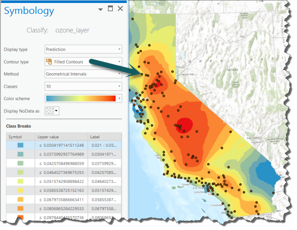

Gefüllte Konturlinien
Die folgende Abbildung zeigt das Format mit gefüllten Konturlinien.
Ein geostatistischer Layer wird mit dem Konturlinientyp "Gefüllte Konturlinien" symbolisiert.

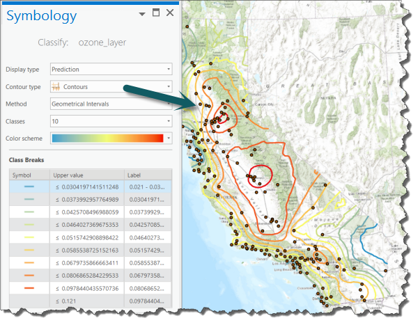

Konturlinien
Die folgende Abbildung zeigt das Format mit Konturlinien.
Konturlinien
Ein geostatistischer Layer wird mit dem Konturlinientyp "Konturlinien" symbolisiert.
