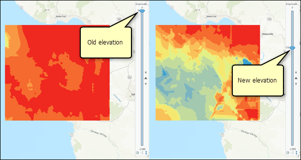

Die folgende Abbildung zeigt denselben geostatistischen Layer vor (links) und nach (rechts) der Höhenänderung mit dem Bereichsschieberegler.
Mit zwei Höhen gerenderter geostatistischer Layer
Hinweis:
Da geostatistische Layer einen einzigen Höhenwert erfordern, wird der größte Wert des Bereichs als Höhe verwendet, wenn ein Bereichsintervall für den Bereichsschieberegler definiert ist.

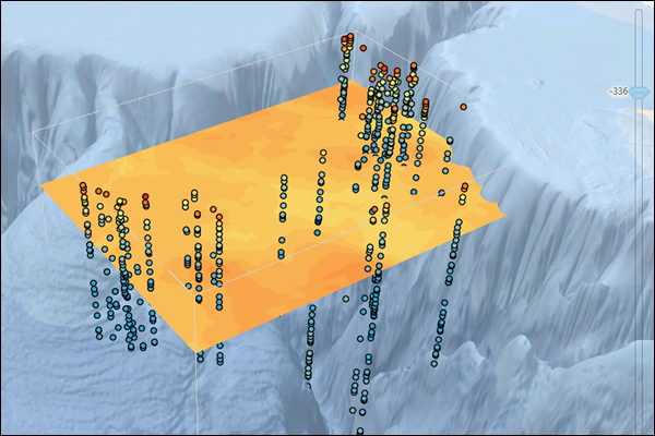

Wenn ein geostatistischer Layer, der durch eine 3D-Interpolationsmethode erstellt wurde, einer Szene hinzugefügt wird, wird er mit seiner aktuellen Höhe gerendert. Wird die Höhe des Layers geändert, wird der Layer vertikal auf die neue Höhe verschoben. Um die 3D-Ausdehnung des Layers wird ein Gitternetz gezeichnet, um die Höhen anzuzeigen, die verwendet werden können. Dieses Gitternetz kann auf der Menüband-Registerkarte Aussehen des Layers aktiviert und deaktiviert werden.
Geostatistischer Layer in einer Szenenansicht
Die Abbildung zeigt einen geostatistischen Layer in einer Szenenansicht.

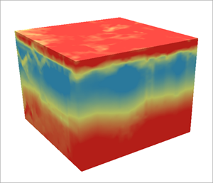

Ein geostatistischer 3D-Layer kann mit dem Werkzeug 3D-GA-Layer in NetCDF in eine netCDF-Datei (*.nc) exportiert werden. Die Ausgabe-netCDF-Datei kann dann als Quelle für einen Voxel-Layer in einer Szene verwendet werden.
Als Voxel-Layer dargestellter geostatistischer Layer
Die Abbildung zeigt einen aus einem geostatistischen 3D-Layer exportierten Voxel-Layer.
