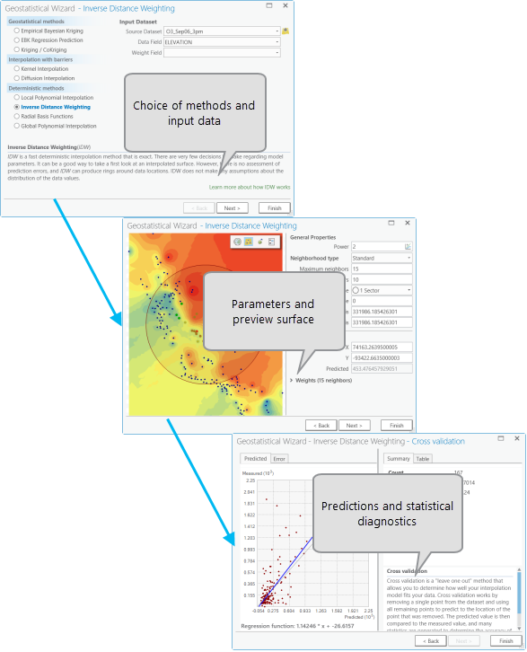

Geostatistical Wizard
Der Geostatistical Wizard wird über die Menüband-Registerkarte Analyse in ArcGIS Pro aufgerufen.
Der Geostatistical Wizard ist eine dynamische Reihe von Seiten, die dazu dienen, Sie durch den Vorgang zum Konstruieren eines Interpolationsmodells und zum Auswerten seiner Performance zu führen. Anhand der auf einer Seite vorgenommenen Auswahl wird festgelegt, welche Optionen auf den folgenden Seiten verfügbar sind und wie Sie mit den Daten interagieren, um ein geeignetes Modell zu entwickeln. Der Assistent führt Sie durch den gesamten Vorgang, von der Auswahl einer Interpolationsmethode bis hin zur Anzeige einer Zusammenfassung der Messwerte der erwarteten Performance des Modells. Eine einfache Version dieses Workflows (für die IDW-Interpolation) ist unten grafisch dargestellt:
Einfacher Workflow im Geostatistical Wizard
