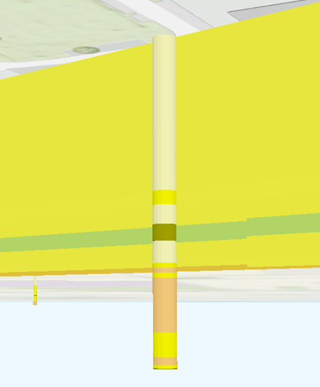

Sie können die Oberflächen eines Voxel-Layers erkunden. Sie können Abschnitte erstellen, um die Strukturen in dem Voxel-Layer zu verstehen. Beispielsweise können Sie ein Querschnittschema erstellen, um ein Untergrundmodell an Standorten zu erkunden, an denen Neubauten geplant sind. Sie können einen Voxel-Layer gemeinsam mit anderem GIS-Inhalt anzeigen. Um beispielsweise die Auswirkung des Untergrundmodells auf eine Konstruktionsfläche darzustellen, messen Sie die Dicke einer geologischen Formation oder zeigen das Untergrundmodell gemeinsam mit Bohrlöchern an.
Ein Abschnitt des Untergrundmodells mit einem Bohrloch
In diesem Beispielsatz des GeoTOP-Modells von TNO – Geological Survey of the Netherlands wird ein Abschnitt aus einem Untergrundmodell gemeinsam mit einem Bohrloch angezeigt.

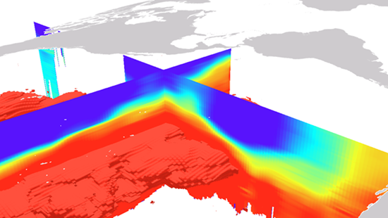

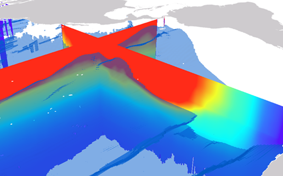

Sie können Informationen vergleichen, die in Variablen für einen einzelnen Voxel-Würfel erfasst werden. Zur gemeinsamen Erkundung von Variablen können Sie Abschnitte sperren, um einen Snapshot für eine Variable zu erstellen und sie gemeinsam mit den Iso-Oberflächen einer anderen Variable zu untersuchen. Beispielsweise können Sie die Beziehung zwischen der Wassertemperatur und dem Sauerstoffgehalt erkunden. Erstellen Sie gesperrte Abschnitte, in denen ein Diagramm mit einem Querschnitt der Temperatur angezeigt wird, und erstellen Sie Iso-Oberflächen unterschiedlicher Sauerstoffgehalte, um die räumliche Beziehung zwischen den beiden Variablen zu sehen.
Voxel-Layer "Ecological Marine Unit" mit einem Querschnitt der Temperatur und einer Iso-Oberfläche der Sauerstoffsättigung
Der Voxel-Layer "Ecological Marine Unit" zeigt einen Querschnitt der Temperatur mit einer Iso-Oberfläche der Sauerstoffsättigung an.

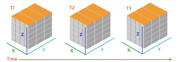

  • XYT, wobei X und Y für eine geographische Koordinate und T für die Zeit als Ebene stehen. Ein Beispiel für diese Art der Dimension ist der Raum-Zeit-Würfel.
XYT-Dimension
  • XYZT, wobei jede Dimension für geographische Koordinaten steht und eine vierte Dimension enthält, die für Zeit steht.
XYZT-Dimension
Der Abstand zwischen den Würfeln in einem Voxel-Layer muss identisch sein, kann jedoch zwischen den unterschiedlichen Achsen variieren. Beispielsweise kann X 100 Metern entsprechen, während Y 50 Metern und Z 50-Zentimetern entsprechen kann. Die Dimensionen können unterschiedlich sein, müssen aber dieselben Abstände aufweisen. Jeder Würfel in dem Voxel-Layer hat eine oder mehrere Variablen, die für einen Wert eines Voxel-Würfels stehen. Ein Voxel-Layer kann beispielsweise Variablen für Salzgehalt und Temperatur enthalten, die für jeden Voxel-Würfel definiert sind. Variablen können quantitative kontinuierliche Daten oder qualitative diskontinuierliche Daten darstellen. Temperaturmessungen werden als kontinuierliche Daten dargestellt. Andere Daten, wie z. B. Lithografieklassen eines Untergrundmodells, sind diskontinuierlich. Einige Variablen unterstützen ggf. leere Voxel-Würfel, die nicht angezeigt werden.
Neben der Dimension und den Variablen kann ein Voxel-Layer auch Zeitinformationen enthalten. Der Voxel-Layer verfügt über aktivierte Zeiteigenschaften. Ein besonderer Fall ist der Raum-Zeit-Würfel, in dem Voxel-Würfel vertikal nach Zeit gestapelt sind.
