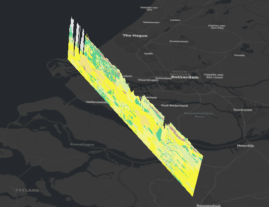

Ergebnis des vertikalen Abschnitts
Der resultierende vertikale Abschnitt wird angezeigt. Daten mit freundlicher Genehmigung des TNO Geological Survey of the Netherlands.

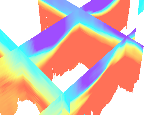

Querschnitt des Voxel-Layers "Ecological Marine Unit"
Die Abbildung zeigt einen Querschnitt des Voxel-Layers "Ecological Marine Unit".
