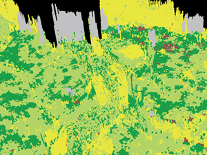

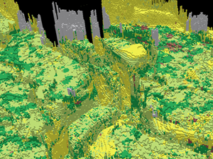

Beleuchtung
Verwenden Sie Beleuchtungsoptionen für einen Voxel-Layer, um die Tiefenwahrnehmung bei der 3D-Visualisierung zu verbessern. Beleuchtungsoptionen sind wichtig, wenn ein Voxel-Layer viele verschiedene Würfel als Einzelwerte enthält oder wenn Sie eine Iso-Oberfläche visualisieren. Sie können die Eigenschaft Diffus definieren, damit der Voxel-Layer eher matt dargestellt wird. Mit der Eigenschaft Glänzend können Sie ihn aber auch glänzender machen. Das Aussehen des Voxel-Layers ändert sich je nach Position der Lichtquelle.
\Unbeleuchtet \Beleuchtet
Festlegen der Beleuchtungsoptionen
Gehen Sie wie folgt vor, um die Beleuchtungsoptionen eines Voxel-Layers festzulegen:
  1. Wählen Sie einen Voxel-Layer im Bereich Inhalt aus.
  2. Klicken Sie auf die Registerkartengruppe Voxel-Layer.
  3. Legen Sie die Eigenschaften Diffus und Glänzend mit dem Schieberegler fest, oder geben Sie die Zahl ein.
