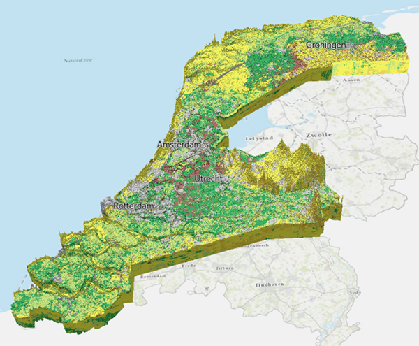

Untergrundmodell der Niederlande mit Gesteinsklassen als Einzelwerte
Ein Untergrundmodell der Niederlande stellt in diesem Beispielsatz des GeoTOP-Modells von TNO Geological Survey of the Netherlands Gesteinsklassen als Einzelwerte dar.

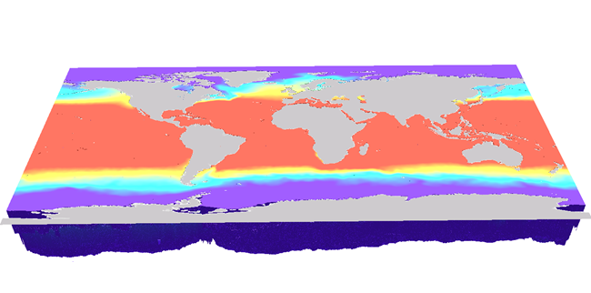

Meeresökosysteme, die die Wassertemperatur als Symbolisierung "Streckung" darstellen
Von USGS und Esri erstellte Meeresökosysteme, die die Wassertemperatur als Symbolisierung "Streckung" darstellen.

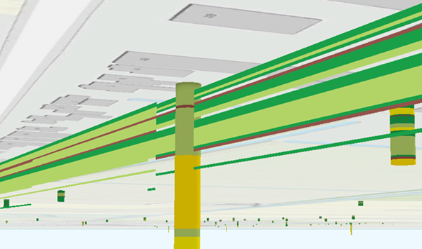

Abschnitt, bei dem Torf, Ton, magerer Ton und tonhaltiger Sand aktiviert sind, sowie Positionen am Bohrloch
Die Abbildung zeigt einen Abschnitt, bei dem Torf, Ton, magerer Ton und tonhaltiger Sand aktiviert sind, sowie Positionen am Bohrloch aus einem Beispielsatz des GeoTOP-Modells von TNO Geological Survey of the Netherlands.

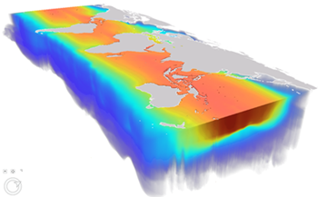

Mit einer Transparenzfunktion in der Symbolisierung "Streckung" können bestimmte Werte hervorgehoben werden, indem andere Werte transparent dargestellt werden. Um beispielsweise eine hohe Konzentration von Verschmutzung hervorzuheben, können Sie niedrige Verschmutzungswerte transparent machen. Zeigen Sie die Verschmutzungskonzentration bei einem bestimmten Wert mit einer Iso-Oberfläche an.
Sie können z. B. die Transparenzfunktion auf einen Voxel-Layer "Ecological Marine Unit" anwenden:
Voxel-Layer Transparenzfunktion

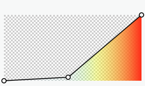

  6. Aktivieren Sie optional die Transparenzfunktion.
    1. Ändern Sie interaktiv die Position der Passpunkte. Um einen neuen Passpunkt hinzuzufügen, doppelklicken Sie auf das Diagramm der Transparenzfunktion, oder ändern Sie die Transparenzeinstellungen.
    2. Ändern Sie die Einstellungen Wert und Position interaktiv für jeden Passpunkt, indem Sie den Punkt im Diagramm der Transparenzfunktion verschieben. Fügen Sie alternativ einen Wert zu den Dialogfeldern Wert und Position hinzu.
      Der erste und der letzte Passpunkt können nicht gelöscht werden.
