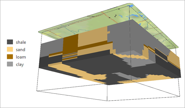

Abbildung
Abbildung: Werkzeug "Nächster Nachbar 3D"
Ein Voxel-Layer zeigt die Boden- und Steinklassen des nächsten 3D-Punktes an.
