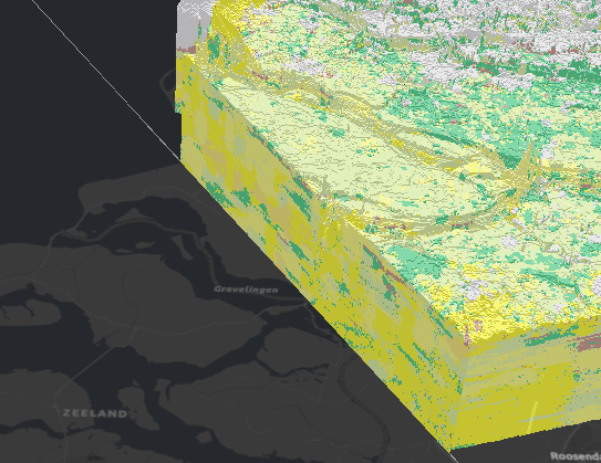

Auf dem Voxel-Layer können sowohl vertikale als auch horizontale Ausschnitte erstellt werden. Das geschnittene Volumen ist zur Kamera gerichtet und schneidet die gesamte Ausdehnung des Volumens. Sie können das Volumen umdrehen, um die gegenüberliegende Seite zu zeigen. Bewegen Sie die Ausschnitte im Volumen, oder passen Sie Neigung und Ausrichtung an.
Vertikale Ausschneideergebnisse
Der resultierende vertikale Ausschnitt wird angezeigt. Daten mit freundlicher Genehmigung des TNO Geological Survey of the Netherlands.
