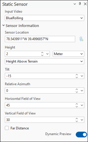

Sensorinformationen
Generieren Sie mithilfe der vordefinierten Eingabeaufforderungen unter Sensorinformationen die für die Motion Imagery-Werkzeuge erforderlichen Videometadaten. Je mehr Informationen Sie bereitstellen, desto besser werden Video-Footprint und Funktionalität.
Generieren Sie Videometadaten aus Sensorinformationen.
Die Sensorposition kann auf zwei Arten festgelegt werden. Sie können die Sensorkoordinaten entweder manuell eingeben oder einfügen oder das Werkzeug zum Auswählen eines Punktes verwenden.
Hinweis:
Das Fenster "Karte" muss ausgewählt sein, damit das Koordinatenauswahlwerkzeug aktiviert wird.
Der Parameter Höhe ermöglicht es, einen Sensor vertikal zu versetzen. Nachdem die Höhe eingegeben wurde, müssen Sie die Einheit angeben und festlegen, ob die Höhe über dem Terrain, einem Ellipsoid oder der Normalhöhennull liegt.
Die folgenden Parameter helfen bei der Bereitstellung des bestmöglichen Footprints für das Video, wodurch die Motion Imagery-Werkzeuge mit den Videometadaten arbeiten können:
  • Neigung: Die Auf- und Abwärtsbewegung eines Sensors, bei der der vertikale Erfassungswinkel Ansichten über oder unter dem Horizont erfasst. Positive Werte weisen nach oben, negative Werte nach unten, und 0 Grad liegt auf Höhe des Horizonts.
  • Relativer Azimut: Die Bewegung eines Sensors nach links und rechts. Null Grad entspricht der Nordrichtung, 180 Grad der Südrichtung.
  • Horizontaler sichtbarer Bereich: Die horizontale Winkelbreite des Sichtfelds eines Sensors. Niedrige Werte bedeuten ein enger sichtbarer Bereich, hohe Werte ein weiter sichtbarer Bereich.
  • Vertikaler sichtbarer Bereich: Die vertikale Winkelhöhe des Sichtfelds eines Sensors. Niedrige Werte stehen für ein enges vertikales Sichtfeld, und hohe Werte zeigen einen weiteren Bereich ober- und unterhalb des Rahmenmittelpunkts.
  • Weite Entfernung: Die weiteste Entfernung, bei der ein Sensor die gewünschten Objekte im Video erkennen kann. Bei Aktivierung dieses optionalen Kontrollkästchens können Sie die Entfernung und die Messeinheit festlegen.
Dynamische Vorschau: Ermöglicht vor dem Ausführen des Werkzeugs die Anzeige des Footprints auf der Karte, sofern Parameterwerte eingegeben wurden.
