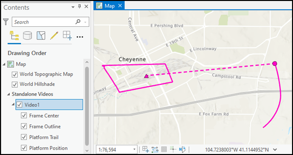

Wenn Sie eine Videodatei zu einer Karte hinzufügen, wird die Videodatei im Bereich Inhalt aufgeführt. Außerdem werden die einzelnen mit dem Video verknüpften Elemente aufgeführt, darunter die Werte für Videobild-Mittelpunkt, Videobild-Umriss, Plattform-Trail und Plattformposition. Aktivieren Sie die Kontrollkästchen neben den Elementen im Bereich Inhalt, um sie in der Kartenansicht anzuzeigen. Wenn Sie Details zur Videodatei anzeigen möchten, klicken Sie im Bereich Inhalt mit der rechten Maustaste auf die Videodatei, und wählen Sie Eigenschaften aus. Details zu Videodateien sind für die Elemente Datenquelle, Programminformationen, Videobildinformationen, Metadaten streamen – Video-Stream und Datenstrom verfügbar.
Videodatei mit zugehörigen Elementen im Bereich "Inhalt" und auf der Karte
Hinweis:
Sobald die Elemente aktiviert oder deaktiviert wurden, kann es erforderlich sein, im Metadaten-Player "Wiedergeben" auszuwählen, um sie in der Karte zu aktualisieren.
Wählen Sie im Bereich Inhalt die Option Datenquelle aus, um Videodateien einzublenden und KLV-Stream-Elemente anzuzeigen. Sie können die KLV-Stream-Anzeige aktivieren und deaktivieren, wenn die Videoquelle mindestens einen KLV-Stream enthält. Deaktivieren Sie den KLV-Stream, um die Verarbeitung der KLV-Daten zu deaktivieren. Durch Aktivieren des Kontrollkästchens können KLV-Elemente für die Anzeige auf der Karte aktiviert/deaktiviert werden. Bei Verwendung von Metadaten in CSV oder Metadaten in Features übergibt der aktivierte KLV-Stream Daten an den Exportvorgang. Wenn keine KLV-Elemente aktiviert oder diese deaktiviert sind, werden die zuletzt bekannten Daten in der Ansicht beibehalten. Die Wiedergabe der Datei wird dann fortgesetzt, ohne dass die Karte aktualisiert wird.

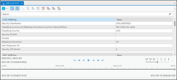

Während der Wiedergabe eines archivierten Videos werden im Metadaten-Player Informationen über jedes Videobild in Echtzeit angezeigt.
Informationsanzeige des Videoplayers
Die in der obigen Abbildung nummerierten Bedienoberflächenelemente werden in der folgenden Tabelle beschrieben:
Informationsanzeige
Beschreibung
1: Ziehpunkt des Schiebereglers für die Videowiedergabe
Der Ziehpunkt des Schiebereglers für die Videowiedergabe gibt die relative Position auf der im Metadaten-Player angezeigten Zeitachse an. Klicken Sie auf den Ziehpunkt des Schiebereglers für die Videowiedergabe, und verschieben Sie ihn auf dem Wiedergabeschieberegler.
2: Metadaten-Zeitstempel
Während der Videowiedergabe wird der UTC-Zeitstempel (koordinierte Weltzeit) in lesbarem Format angezeigt. Dieser Zeitstempel entspricht der Position des Video-Schiebereglers auf der Zeitachse der Videodatei. Klicken Sie, um die Funktionalität zum Springen zum Zeitstempel zu aktualisieren.
3: Position der Videowiedergabezeit
Zeigt die Zeit des aktuellen Videobildes relativ zur Gesamtzeit der Videodatei an. Die Zeit wird im 12-Stunden-Format angezeigt.
4: Videostartzeit
Datum und Uhrzeit beim Start der Videodatei.
5: Videoendzeit
Datum und Uhrzeit am Ende der Videodatei.
6: Wiedergabegeschwindigkeit anpassen
Passen Sie die Wiedergabegeschwindigkeit mit dem Feineinstellungs-Schieberegler an, während das Video wiedergegeben wird. Daraufhin passt sich der Metadaten-Player entsprechend an und gibt das Video mit der neuen Geschwindigkeit wieder.
7: Player-Steuerelemente
Die Steuerelemente der Videowiedergabe, z. B. Wiedergabe, Pause, Vor- und Rücklauf. Die Wiedergabe-Steuerelemente werden im Folgenden ausführlicher beschrieben.

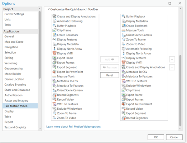

Symbolleiste für den Schnellstart
Aufgrund der zunehmenden Anzahl von Funktionen des Video- und Metadaten-Players in ArcGIS Pro sind zusätzliche Steuerelemente für die Interaktion mit dem Video und der Karte verfügbar. Nicht alle Schaltflächen werden von allen Analysten verwendet. Deshalb können Sie die Player-Schaltflächen konfigurieren, um den Player für Ihre Instanz von ArcGIS Pro anzupassen.
Abschnitt "Symbolleiste für den Schnellstart anpassen"
Blenden Sie den Abschnitt Symbolleiste für den Schnellstart anpassen ein, um die Werkzeuge im Metadaten-Player-Bereich festzulegen. Wählen Sie im ersten Fenster ein Element aus, und klicken Sie auf Hinzufügen, um das Element in das zweite Fenster zu verschieben, sodass das Element im Metadaten-Player-Bereich angezeigt und aktiviert wird. Verwenden Sie die folgenden Tastenkombinationen mit der Oberfläche Symbolleiste für den Schnellstart anpassen:
  • R: Aktivierte Schaltflächen aus der Liste entfernen
  • A: Schaltfläche zur Liste der aktivierten Schaltflächen hinzufügen

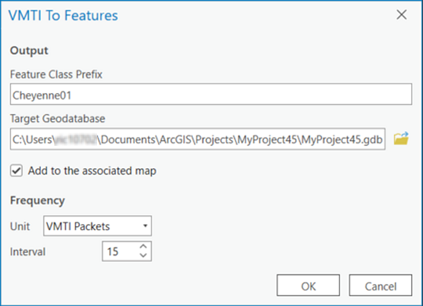

Klicken Sie auf die Schaltfläche VMTI in Features , um sämtliche in jedem Videobild identifizierten Objekte in einer Geodatabase zu speichern. Geben Sie den Dateinamen und Speicherort der Geodatabase sowie den Wert für die Häufigkeit der Datenerfassung für die identifizierten Objekte an. Die aufgezeichneten Feature-Class-Daten beinhalten den Mittelpunkt jedes ermittelten Objekts und alle FMV-Metadaten für das verknüpfte Videobild. Die verknüpfte Feature-Attributtabelle ermöglicht Ihnen das Erstellen von Objekt-Tracks und anderer statistischer Informationen für VMTI-Features mithilfe vorhandener Geoverarbeitungswerkzeuge.
Dialogfeld des Werkzeugs "VMTI in Features"
Geben Sie den Pfad, den Dateinamen und die Erfassungshäufigkeit der im VMTI-fähigen Video zu identifizierenden Objekte an.
Wenn Sie über VMTI-Informationen in einer separaten Datei verfügen, die mit einem bestimmten Video verknüpft ist, können Sie diese Informationen mit dem FMV-Multiplexer in der Videodatei codieren. Weitere Informationen finden Sie in der Dokumentation zum Werkzeug Video-Multiplexer.

VMTI in Features speichern.
Speichert VMTI-Mittelpunktdaten in einer Geodatabase.
Dies entspricht dem Videoplayer-Werkzeug VMTI in Features .

Metadaten anzeigen.
Eingebettete Metadaten anzeigen.
Dies entspricht dem Videoplayer-Werkzeug Metadaten anzeigen .
