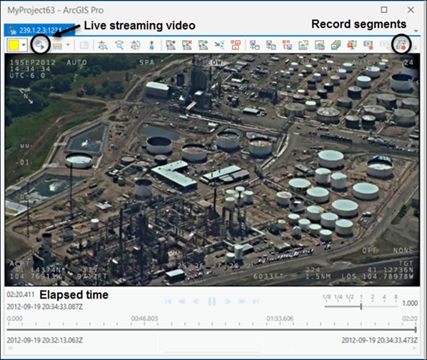

  • Es kann eine beliebige Anzahl Videos gleichzeitig geöffnet und wiedergegeben werden. Jedes Video und die zugehörigen grafischen Informationen werden auf der Karte durch eine eindeutige Farbe identifiziert.
  • Sie können mit Live-Streams und archivierten Videos arbeiten.
  • Intuitive Wiedergabe-Steuerelemente, die Bild- und Videoclip-Erfassung sowie Analysewerkzeuge können verwendet werden.

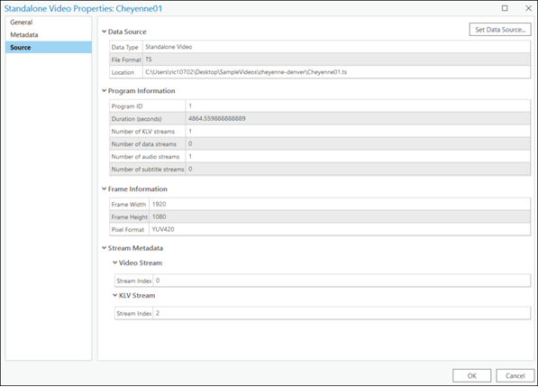

Videoeigenschaften
Wenn Sie Details zur Videodatei anzeigen möchten, klicken Sie im Bereich Inhalt mit der rechten Maustaste auf die Videodatei, und wählen Sie Eigenschaften aus. Optional können Sie auf das Video im Bereich Inhalt doppelklicken, um den Bereich Eigenschaften zu öffnen. Details zu Videodateien sind für die Elemente Datenquelle, Programminformationen, Videobildinformationen, Metadaten streamen – Video-Stream und Datenstrom verfügbar.

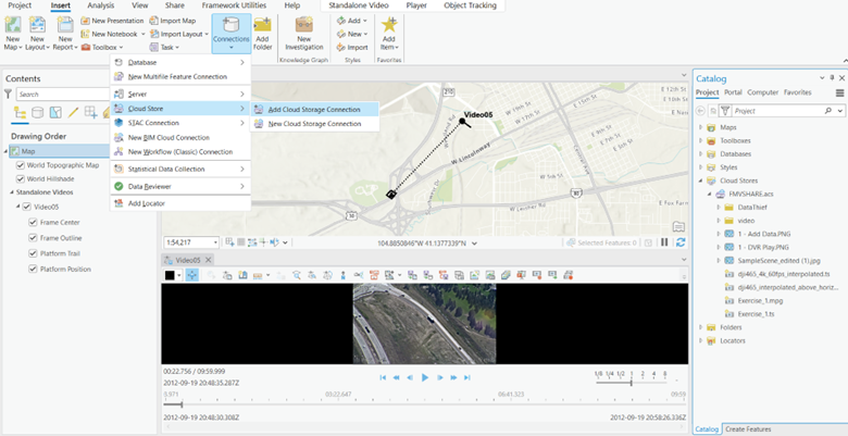

Videowiedergabe über Cloud-Speicher
Sie können der Karte über Cloud-Speicher-Verbindung hinzufügen auf der Registerkarte Einfügen eine Amazon-.acs-Datei hinzufügen. Klicken Sie mit der rechten Maustaste auf die Videodatei im Bereich Katalog, und wählen Sie Zu aktueller Karte hinzufügen aus. Die Videodatei wird im Bereich Inhalt im Abschnitt Standalone-Video aufgelistet.

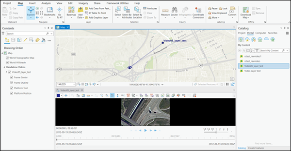

Videowiedergabe über ein Portal
Wenn Sie bei einem Portal mit einem installierten Videoserver angemeldet sind, können Sie einen Video-Layer verwenden und ihn der Karte in ArcGIS Pro hinzufügen. Über die Portal-Verbindung können Sie die Filter Elementtyp, Layer und Video-Layer sowie andere Optionen verwenden.

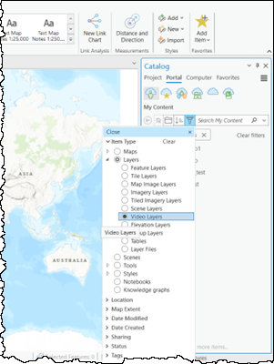

Filtern von Videos
Klicken Sie mit der rechten Maustaste auf den Video-Layer im Bereich Katalog, und wählen Sie Zu aktueller Karte hinzufügen aus. Die Videodatei wird im Bereich Inhalt im Abschnitt Standalone-Video aufgelistet, und der Videoplayer wird initialisiert.
Video, das über die Portal-Verbindung im Bereich "Inhalt" und in der Karte angezeigt wird

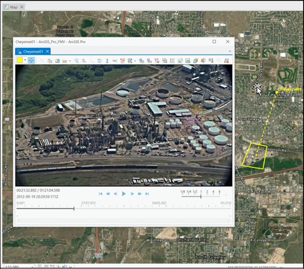

Um eine archivierte Videodatei wiederzugeben, navigieren Sie zu der Videodatei, und fügen Sie sie dem Bereich Inhalt oder der Anzeige hinzu. Der Videoplayer wird mit der geladenen Videodatei geöffnet und unter der Karte verankert. Der Videoplayer kann verschoben und an jeder Stelle auf der Anzeige platziert werden. Sie können seine Größe anpassen, indem Sie eine Ecke oder Kante des Players ziehen.
Wählen Sie eine Farbe aus, um die Videodatei und die zugehörigen Grafiken, z. B. einen Video-Footprint, sowie die im Video zu erfassenden Feature-Class-Daten auf der Karte zu kennzeichnen.
Im Player angezeigtes Video und auf der Karte angezeigter Footprint

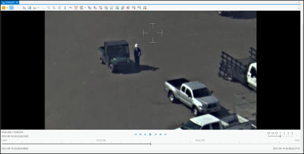

Zoomen und Schwenken des Videos
Sie können das Video während der Wiedergabe zoomen und schwenken, indem Sie die folgenden Schritte ausführen:
  • Während der Videoplayer aktiv ist und sich der Mauszeiger im Player befindet, können Sie mit dem Mausrad das Video vergrößern und verkleinern.
  • Wenn das Video gezoomt ist, ändert sich die Darstellung des Mauszeigers vom Standardpfeil in eine Hand. Klicken Sie im Videoplayer, um die Ansicht zu greifen und im Videobild zu schwenken.
  • Der Zoom- und Schwenkmodus kann während der Videowiedergabe angewendet werden. Er kann auch auf das angehaltene Video angewendet werden.
Der Videoplayer wird bei vergrößerter Ansicht angezeigt.

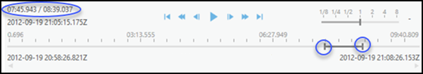

1: Ziehpunkt des Schiebereglers für die Videowiedergabe
Der Ziehpunkt des Schiebereglers für die Videowiedergabe gibt die relative Position auf der im Videoplayer angezeigten Zeitachse an. Klicken Sie auf den Ziehpunkt des Schiebereglers für die Videowiedergabe, und verschieben Sie ihn auf dem Wiedergabeschieberegler.
2: Metadaten-Zeitstempel
Während der Videowiedergabe wird der UTC-Zeitstempel (koordinierte Weltzeit) in lesbarem Format angezeigt. Dieser Zeitstempel entspricht der Position des Video-Schiebereglers auf der Zeitachse der Videodatei. Klicken Sie, um die Funktionalität zum Springen zum Zeitstempel zu aktualisieren.
3: Position der Videowiedergabezeit
Zeigt die Zeit des aktuellen Videobildes relativ zur Gesamtzeit der Videodatei an. Die Zeit wird im 12-Stunden-Format angezeigt.
4: Videostartzeit
Datum und Uhrzeit beim Start der Videodatei.
5: Videoendzeit
Datum und Uhrzeit am Ende der Videodatei.
6: Wiedergabegeschwindigkeit anpassen
Passen Sie die Wiedergabegeschwindigkeit mit dem Feineinstellungs-Schieberegler an, während das Video wiedergegeben wird. Daraufhin passt sich der Videoplayer entsprechend an und gibt das Video mit der neuen Geschwindigkeit wieder.
7: Wiedergabe-Steuerelemente
Die Steuerelemente der Videowiedergabe, z. B. Wiedergabe, Pause, Vor- und Rücklauf. Die Wiedergabe-Steuerelemente werden im Folgenden ausführlicher beschrieben.

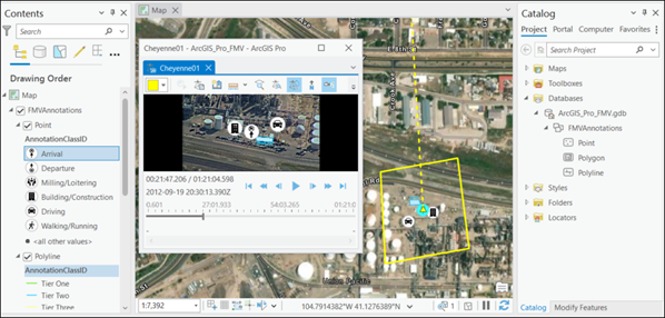

Annotationen anzeigen
Fügt in der Anzeige des Videoplayers oder auf der Karte Punkte, Polylinien und Polygone hinzu. Die Features werden im Player und auf der Karte angezeigt sowie in der Farbe, die für das Video steht.
Punkt
Punkt mit Annotation versehen
Erstellt ein Feature-Dataset und eine Feature-Class in der Standard-Geodatabase des Projekts mit dem Namen FMVAnnotations: Point und aktiviert eine Editiersitzung.
Polylinie
Polylinie mit Annotation versehen
Erstellt ein Feature-Dataset und eine Feature-Class in der Standard-Geodatabase des Projekts mit dem Namen FMVAnnotations: Polyline und aktiviert eine Editiersitzung.
Polygon
Polygon mit Annotation versehen

Dropdown-Liste "Annotationen erstellen und anzeigen"
In der Dropdown-Liste Annotationen anzeigen sind drei Annotationswerkzeuge verfügbar: Punkt mit Annotation versehen, Polylinie mit Annotation versehen und Polygon mit Annotation versehen. Mit diesen Werkzeugen können Sie Features auf der Karte im Video-Footprint digitalisieren und im Video anzeigen. Sie können auch Features im Video digitalisieren und auf der Karte anzeigen. Wenn Sie über mehrere Videos verfügen, erkennt das Werkzeug den Footprint jedes Videos und fügt jedem Video die Features hinzu. Um Annotationen zu deaktivieren, drücken Sie zweimal die ESC-Taste auf der Tastatur.
Hinweis:
Um sicherzustellen, dass auf der Karte oder im Video erstellte Features in beiden angezeigt werden können, deaktivieren Sie beim Erstellen der Feature-Class das Kontrollkästchen Z-Werte.
Sie können Annotations-Features mit benutzerdefinierter Symbolisierung und benutzerdefinierten Vorlagen anpassen. Wenn Sie über Annotationsvorlagen verfügen, können diese in den globalen Optionen referenziert werden. Klicken Sie auf Projekt > Optionen > Full Motion Video > Allgemein > Annotationen, um auf diesen Abschnitt zuzugreifen. Ein Standardsatz an Punkt-, Polylinien- und Polygonvorlagen wird bereitgestellt.
Die erstellten Features sind temporär. Verwenden Sie die Optionen und Werkzeuge im Bereich Features erstellen, um Features in der Geodatabase des Projekts zu erstellen, bearbeiten und speichern. Die Features bleiben auf der Karte – und im Videoplayer, wenn der Footprint die Punkte enthält – sichtbar, bis Sie den Feature-Layer im Bereich Inhalt deaktivieren.

Exportieren eines Segments mit dem Werkzeug "Segment exportieren"
Zum interaktiven Definieren des Anfangs und des Endes des Videoclips, den Sie aus dem Video ausschneiden und exportieren möchten, führen Sie die folgenden Schritte aus:
  1. Klicken Sie auf die Schaltfläche Segment exportieren .
  2. Klicken Sie auf den Ziehpunkt am Anfang des Zeitschiebereglers, und ziehen Sie ihn an die Position im Video, an der Sie mit dem Export beginnen möchten.
  3. Klicken Sie auf den Ziehpunkt am Ende des Zeitschiebereglers, und ziehen Sie ihn an die Position, an der Sie den Clip beenden möchten.
    Exportieren Sie ein Videosegment mit dem Zeitschieberegler.
    Sehen Sie sich während der manuellen Anpassung jedes Ziehpunktes die Videowiedergabe an. Der Zeitstempel gibt die Position des Ziehpunktes für den Anfang oder das Endes des Clips im Video an. Um die Ziehpunkte auf ihre ursprüngliche Position zurückzusetzen, doppelklicken Sie auf den jeweiligen Ziehpunkt. Alternativ können Sie die Ziehpunkte an den Anfang und das Ende des ursprünglichen Videos ziehen.
    Ein Dialogfeld wird angezeigt, in dem Sie das Verzeichnis und den Dateinamen angeben können.
  4. Wählen Sie im Dialogfeld einen unterstützten Videodateityp aus, und geben Sie einen Dateinamen an.
    Der Teil des Videos zwischen den beiden Ziehpunkten wird in einer separaten Datei gespeichert.

Aufnehmen eines Live-Stream-Videos in Segmenten
Sie können ein Segment eines Live-Stream-Videos im Hauptspeicher speichern, damit Sie mit ihm arbeiten können. Dies ähnelt dem Arbeiten mit einer archivierten Videodatei. Sie können den Zeitschieberegler am Videosegment entlang verschieben und die Werkzeuge zum Speichern eines Videobildes als Bild, zum Exportieren eines Clips, zum Exportieren eines Einzelbildes nach PowerPoint oder für eine andere Operation verwenden.
Sie können mehrere Videosegmente im Hauptspeicher speichern. Dabei wird das vorherige Segment durch das neue Segment überschrieben. Zum Konfigurieren des Puffers klicken Sie auf Projekt > Optionen > Video > Allgemein > Videoexport. Diese Funktion kann durch Systemressourcen eingeschränkt sein. Wenn Live-Streams puffern ausgewählt ist, wird das live gestreamte Video an einem temporären Speicherort als Datei manifest.ts gespeichert. Diese Datei kann in die Karte verschoben und als archiviertes Video abgespielt werden. Sie können auch die Option Benutzerdefinierten Ordner zum Speichern von Live-Streams festlegen verwenden.
Wiedergeben eines Live-Video-Streams
Zum Wiedergeben eines Live-Video-Streams benötigen Sie die UDP-Adresse (User Datagram Protocol), RTSP-Adresse (Real Time Streaming Protocol), SRTP-Adresse (Secure Real-time Transport Protocol), RTMP-Adresse (Real-Time Messaging Protocol) oder RTP-Adresse (Real-time Transport Protocol) des Video-Streams.
Hinweis:
Der Full Motion Video Player unterstützt IPv4-Adressen (Internetprotokoll, Version 4) sowie UDP und RTSP. MPEG-TS-Streams können als UDP-Unicast oder -Multicast übertragen werden und den MPEG-1-, MPEG-2- und H.264-Codec sowie KLV-Metadaten-Parsing beinhalten. Die RTSP-Wiedergabe wird für RTSP-Live-Streams unterstützt, die einen der folgenden Videocodecs verwenden: MPEG-1, MPEG-2, H.264, H.265 oder MJPEG.
HTTP-Livestreaming (HLS) wird zum Laden und Wiedergeben von .m3u8-Dateien unterstützt. HLS ist ein auf HTTP basierendes adaptives Bitraten-Streaming-Kommunikationsprotokoll, das bei der Medienwiedergabe, in Webbrowsern, auf Streaming-Medienservern und auf mobilen Geräten verwendet wird.
Nachdem Sie sich vergewissert haben, dass Ihre Breitbandverbindung funktionsfähig ist, fügen Sie der Kartenanzeige über die Registerkarte Karte einen Live-Video-Stream hinzu. Klicken Sie auf das Dropdown-Menü Daten hinzufügen und dann auf Daten aus Pfad. Daraufhin wird das Dialogfeld Daten aus Pfad hinzufügen angezeigt, in dem Sie die UDP- oder RTSP-Adresse des Video-Streams eingeben und auf Hinzufügen klicken. Das Live-Stream-Video wird in den Videoplayer geladen, und seine Wiedergabe wird gestartet. Während der Wiedergabe des Videos wird mit dem Indikator Dauer die verstrichene Zeit des Live-Streams angezeigt.
Live-Stream-Werkzeuge des Videoplayers
Die Wiedergabe des Live-Stream-Videos wird fortgesetzt, und der Indikator Dauer zeigt die aktuelle Dauer seit dem Starten des Live-Stream-Videos an.
Werkzeug "Wiedergabe puffern"
Die Steuerelemente der Videowiedergabe sind im Modus "Wiedergabe puffern" aktiviert, auf den entweder über den Videoplayer oder über die Gruppe Live-Stream auf der kontextbezogenen Registerkarte Player zugegriffen wird. Alle Videoplayer-Werkzeuge sind mit Ausnahme von Segment exportieren aktiviert und funktionieren wie bei einer archivierten Videodatei.
Klicken Sie auf die Schaltfläche Gepufferte Wiedergabe , um den Wiedergabemodus zu aktivieren oder zu deaktivieren. Das Live-Stream-Video wird in einer temporären Datei gespeichert, oder Sie können einen Speicherort zum Speichern von Live-Stream-Videos im Bereich "Video-Workspace konfigurieren" festlegen. Für das Video wird im gespeicherten Ordner eine Manifestdatei erstellt. Wenn Sie die Manifestdatei wiedergeben, werden alle gespeicherten Segmente wiedergegeben. Wenn ein einzelnes Segment aus dem Manifestordner der Karte hinzugefügt wird, wird anstelle des gesamten aufgezeichneten Videos nur das ausgewählte Segment des Videos wiedergegeben. Klicken Sie erneut auf das Werkzeug Wiedergabe puffern, um es zu deaktivieren.
