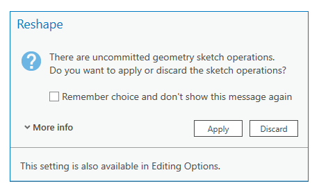

Wenn Sie beim Skizzieren erforderlicher Geometrie – z. B. beim Umformen eines Features – ein Bearbeitungswerkzeug ändern, werden Sie aufgefordert, die unvollendete Skizze anzuwenden oder zu verwerfen.
Unvollendete Skizzengeometrie

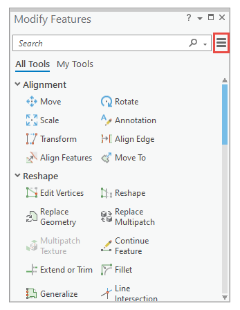

Anpassen der Anzeige und Sortierung von Werkzeugen
Klicken Sie auf Optionen , um die Größe und Anordnung der Werkzeuge anzupassen.
  1. Klicken Sie auf der Registerkarte Bearbeiten in der Gruppe Features auf Ändern .
  2. Klicken Sie auf Optionen zum Ändern von Features .

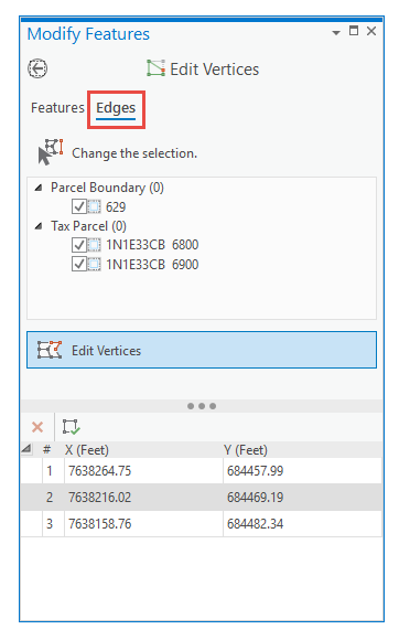

Topologiebearbeitung
Die Topologiebearbeitung ist ein temporärer Editiermodus, mit dem die topologische Nachbarschaft zwischen lagegleichen und überlappenden Features bei der Bearbeitung beibehalten wird. Sie wird über die Registerkarte Bearbeiten des Menübands in der Gruppe Änderungen verwalten aktiviert oder deaktiviert.
Weitere Informationen finden Sie unter Karten-Topologie.
  1. Klicken Sie auf der Registerkarte Bearbeiten in der Gruppe Änderungen verwalten auf den Dropdown-Pfeil Karten-Topologie , und aktivieren Sie die Kartentopologie.
  2. Klicken Sie auf der Registerkarte Bearbeiten in der Gruppe Features auf Ändern .
  3. Klicken Sie im Bereich Features ändern auf ein Werkzeug, das den Wechsel zwischen den beiden Bearbeitungsmodi ermöglicht, z. B. Stützpunkte bearbeiten .
    Stützpunktkanten bearbeiten
