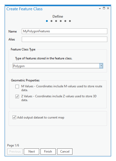

  4. Führen Sie zum Erstellen einer Feature-Class die folgenden Schritte aus:
    1. Erweitern Sie die Datenbank, und klicken Sie mit der rechten Maustaste darauf. Klicken Sie auf Neu und dann auf Feature-Class .
    2. Geben Sie den Namen der Feature-Class ein.
    3. Klicken Sie auf den Dropdown-Pfeil Typ der Feature-Class, und wählen Sie die Feature-Geometrie aus, die Sie erstellen.
      Feature-Class erstellen
    4. Klicken Sie auf Weiter, und fügen Sie Felder für die Attribute hinzu, die Sie mit jedem Feature erfassen möchten.
    5. Klicken Sie auf Weiter, und wählen Sie ein Koordinatensystem aus.
    6. Klicken Sie auf Fertig stellen.
      Die neue Feature-Class wird der Karte automatisch als Layer hinzugefügt und enthält erst Features, wenn Sie welche erstellen.

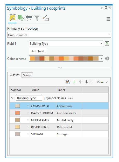

Beim Symbolisieren eines Feature-Layers wird dieser so konfiguriert, dass Features mit einem bestimmten Symbol dargestellt werden. Wird eine neue Feature-Class erstellt und einer Karte automatisch hinzugefügt, wird ein Standardsymbol generiert. Das Symbol wird auch im Bereich Features erstellen für Vorlagen angezeigt, die Features in dem Layer erstellen.
  1. Klicken Sie auf der Registerkarte Ansicht in der Gruppe Fenster auf Inhalt .
  2. Klicken Sie im Bereich Inhalt auf einen Layer.
  3. Um den Bereich Symbolisierung zu öffnen und die Symbolisierung zu ändern, klicken Sie mit der rechten Maustaste auf den Layer, und klicken Sie auf Symbolisierung .
    Tipp:
    Dieser Befehl ist auch auf der Registerkarte Aussehen verfügbar.
    Symbolisierung

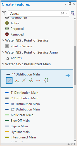

  2. Klicken Sie im Bereich Features erstellen auf eine Bearbeitungsvorlage.
    Hinweis:
    Warnsymbole werden für Vorlagen angezeigt, die beispielsweise aus folgenden Gründen nicht sichtbare Features erstellen: nicht übereinstimmende Maßstabsbereichseinstellungen, fehlender Attributwert der Symbolisierung oder fehlgeschlagene Definitionsabfrage.
    Features erstellen

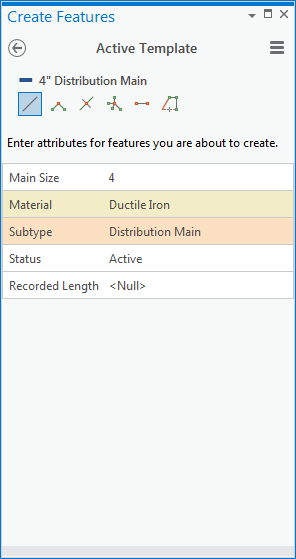

  3. Klicken Sie auf die Schaltfläche für die Aktive Vorlage , und geben Sie die Attributwerte ein, die auf das neue Feature angewendet werden sollen.
    Tipp:
    Um die Attributwerte mit der Vorlage zu speichern und bei der nächsten Verwendung der Vorlage wiederzuverwenden, klicken Sie auf die Menüschaltfläche und dann auf Eigenschaften .
    Aktive Vorlage

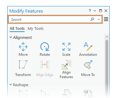

Der Bereich Features ändern enthält Bearbeitungswerkzeuge zum Ändern von Features. Bei den meisten Werkzeugen werden Features interaktiv mit dem Mauszeiger bearbeitet. Andere Werkzeuge erfordern wie Geoverarbeitungswerkzeuge die Festlegung von Parametern, bevor sie durch Klicken auf eine Ausführen-Schaltfläche gestartet werden.
Die meisten Werkzeuge enthalten im Bereich "Werkzeug" ein Auswahlwerkzeug, das zusätzliche Funktionen für die Arbeit mit dem aktiven Werkzeug bietet. Es empfiehlt sich, statt der allgemeinen Auswahlwerkzeuge, die auf den Menüband-Registerkarten angezeigt werden, die Auswahlwerkzeuge zu verwenden.
  1. Klicken Sie auf der Registerkarte Bearbeiten in der Gruppe Features auf Ändern .
  2. Klicken Sie auf ein Werkzeug.
    Um ein Werkzeug zu suchen, blenden Sie eine Kategorie ein, oder geben Sie den Namen in das Textfeld Suchen ein.
    Bereich "Features ändern"
