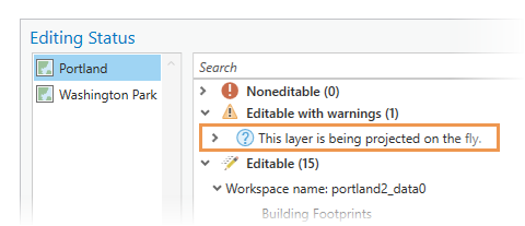

    Wenn Sie beispielsweise auf die Schaltfläche Hilfe für die Warnung Dieser Layer wird "on-the-fly" projiziert. klicken, wird das folgende Thema geöffnet: Meldung: Layer wird "on-the-fly" projiziert.
    Dialogfeld "Status bearbeiten"
