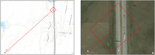

Videoplayer mit Video-Footprint und Sensorpfad auf dem Boden, die in der Karte angezeigt werden
Motion-Imagery-Werkzeuge in ArcGIS Pro verwenden die Metadaten, um Koordinaten nahtlos zwischen dem Videobildraum und dem Kartenraum zu konvertieren, ähnlich der Transformation von unbewegten Bildern durch das Bildkoordinatensystem in der Bildraumanalyse. Diese Konvertierung schafft die Grundlage für die Interpretation von Videodaten im Gesamtkontext aller anderen räumlichen Daten und Informationen in Ihrem GIS. Beispielsweise können Sie den Videobild-Footprint, den Bildmittelpunkt und die Position der Aufnahmeplattform während der Wiedergabe des Videos in der Kartenansicht anzeigen. Darüber hinaus können die GIS-Layer angezeigt werden, z. B. Gebäude mit IDs, GeoFences und andere relevante Informationen.

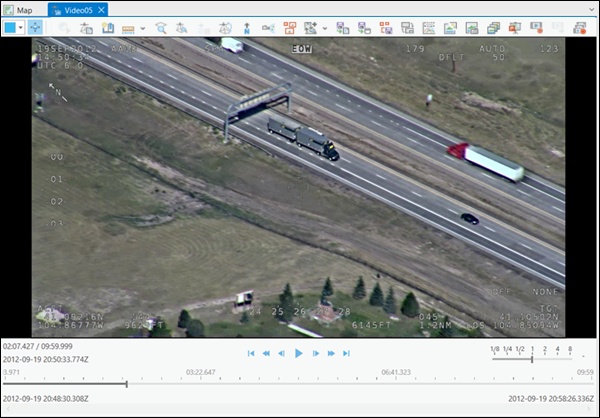

Videoplayer
Er verfügt über Standard-Steuerelemente wie Wiedergabe, schneller Vor- und Rücklauf, schrittweise vorwärts- und rückwärts, Sprung zum bzw. Ende des Videos Sie können auf ein Video zoomen und dieses durchlaufen, während es sich im Wiedergabe- oder im Pausenmodus befindet. Der Videoplayer kann für die Karte, globale Szenen und lokale Szenen verwendet werden. Mit der Funktion Szenenkamera ausrichten wird die Szenenkamera auf die Perspektive des Videosensors ausgerichtet und nur für lokale und globale Szenen aktiviert.
Videoplayer
Video-Footprints auf der Karte
Zusätzliche Werkzeuge sind das Erfassen, Beschriften und Speichern von Video-Lesezeichen, das Erfassen einzelner Videobilder als Bilder und das Exportieren von Videoclips.
