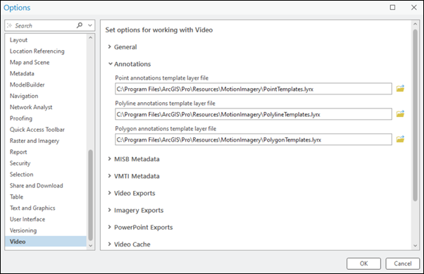

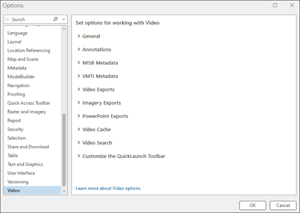

  3. Klicken Sie auf die Registerkarte Optionen, und klicken Sie auf Video, um die Seite Optionen zur Arbeit mit Video festlegen anzuzeigen.
    Projektoptionen für das Arbeiten mit Video
  4. Blenden Sie den Abschnitt Allgemein ein, um Werte für die Optionen Standard-Datums- und Zeitformat, Hardwarebasierte Videodecodierung, Entfernen von Videobildern, Live-Streams puffern, Live-Stream-Puffer speichern, Häufigkeit der Synchronisierung von Video mit Karte und Nordpfeil festzulegen.

  5. Blenden Sie den Abschnitt Annotationen ein, um Vorlagen-Layer-Dateien für Punkt-, Polylinien- und Polygon-Features anzugeben.
    Definieren Sie Video-Annotationsvorlagen.

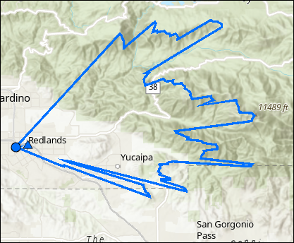

Sie können in den globalen Projekteinstellungen die Geländehöhenoberfläche für ein Projekt festlegen. Durch Angeben einer Geländehöhenquelle werden genauere Messungen für Objekte und Features im Video, Berechnung und durch die Topografie beeinflusste Anzeige von Videobild-Footprints sowie die Erfassung und Bearbeitung von Features mit Z-Wert-Unterstützung ermöglicht.
Durch die Topografie beeinflusster Videobild-Footprint
