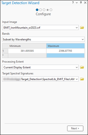

Der erste Schritt im Assistenten "Zielerkennung" ist die Seite Konfigurieren. An dieser Stelle legen Sie das Eingabebild und die Eingabespektren fest und definieren die Verarbeitungsausdehnung und den Spektralbereich.
Beispiel für den Bereich des Assistenten "Zielerkennung": Seite "Konfigurieren"
Die Einstellungen der Seite "Konfigurieren" werden im Folgenden beschrieben.
  • Eingabebild: Das Eingabebild kann ein Multiband- oder Hyperspektralbild sein.
  • Bänder: Geben Sie die Bänder an, die Sie in die Analyse einbeziehen möchten. Sie können zwischen folgenden Optionen wählen:
    • Alle verwenden: Alle Bänder im Eingabebild verwenden. Dies ist die Standardeinstellung.
    • Teilmenge nach IDs: Wählen Sie die Bänder anhand von ID-Bereichen aus. Dies ist in der Regel die Bandnummer.
    • Teilmenge nach Wellenlängen: Wählen Sie die Bänder anhand von Wellenlängen aus.
    • Teilmenge nach Namen: Wählen Sie die Bänder anhand der Bandnamen aus.
      Wenn Sie sich für eine Teilmenge der Bilddaten entscheiden, wird ein Dialogfeld angezeigt, in dem Sie ein Band, mehrere Bänder, einen Bereich von Bändern, mehrere Bereiche von Bändern oder eine Mischung aus einzelnen Bändern und Bereichen von Bändern angeben können. Wählen Sie die Bänder aus der Dropdown-Liste aus. Um einen Bereich von Bändern anzugeben, wählen Sie den Minimal- und Maximalwert des Bereichs aus. Fügen Sie weitere Bänder oder Kombinationen von Bändern hinzu, indem Sie die Eingabetaste auf der Tastatur drücken.
  • Verarbeitungsausdehnung: Geben Sie die Ausdehnung der Analyse an. Sie können zwischen folgenden Optionen wählen:
    • Volle Ausdehnung: Es wird die Ausdehnung des gesamten Eingabebildes verwendet. Dies ist die Standardeinstellung.
    • Aktuelle Anzeigeausdehnung: Es wird die aktuelle Anzeigeausdehnung verwendet.
    • Wählen Sie einen Layer in der Karte als Verarbeitungsausdehnung aus.
    • Navigieren Sie zu einem gespeicherten Shapefile, das die Ausdehnung definiert.
  • Ziel-Spektralsignaturen: Die Spektralsignatur des Zielmaterials. Die Ziel-Spektralsignaturen können in eine Spektralsignaturbibliothek aufgenommen werden.
    Hinweis:
    Die Ziel-Spektralsignatur umfasst alle Spektralsignaturen in der Spektralbibliothek. Diese sollten daher spezifisch für das zu untersuchende Material sein.
Klicken Sie auf Weiter, um zum nächsten Schritt des Workflow zu wechseln.

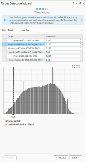

Schwellenwert
Auf der Seite Schwellenwert können Sie im Punktzahl-Raster nach den Pixeln filtern, die am besten mit den Zielen übereinstimmen. Wenn die Seite angezeigt wird, werden ein Histogramm des Punktzahl-Rasters und Steuerelemente zum Festlegen des Schwellenwerts angezeigt. Der Karte wird ein Vorschau-Layer mit einem Standardschwellenwert hinzugefügt.
Verwenden Sie die Histogramm-Steuerelemente, um den Schwellenwert für die Erkennung von Abweichungen im Punktzahl-Raster festzulegen. Legen Sie den Schwellenwert fest, indem Sie einen Wert eingeben oder das Steuerelement zum Erhöhen oder Verringern für eine Feinabstimmung des Schwellenwertes verwenden. Ein einzelner Klick ändert den Schwellenwert um 0,001. Drücken Sie weiter auf die Steuerelemente zum Erhöhen und Verringern, um eine größere Schrittweite zu erreichen.
Sie können den Schwellenwert auch anpassen, indem Sie den Ziehpunkt in der Histogramm-Anzeige ziehen und ihn entlang des Histogramms verschieben. Vergrößern und verkleinern Sie das Histogramm über die Steuerelemente zum Zoomen. Auf diese Weise können Sie den Schwellenwert interaktiv feinabstimmen.
Hinweis:
Die Histogramm-Anzeige wurde so optimiert, dass Sie interaktiv Schwellenwerte auswählen können. Während die Werte im Histogramm korrekt sind, kann die Form des Histogramms optimiert werden, um Ausreißer zu berücksichtigen, während die Form des Großteils der Werte im Histogramm beibehalten wird.
Wenn Sie den Schwellenwert im Histogramm interaktiv anpassen, werden die Ergebnisse als Vorschau auf dem Punktzahl-Raster in der Karte angezeigt. Wenn Sie zum ersten Mal einen Schwellenwert festlegen, klicken Sie auf Vorschau, um die Ergebnisse in der Karte anzuzeigen. Sobald die Vorschau aktiviert ist, werden alle Anpassungen der Schwellenwerte interaktiv auf der Karte angezeigt.
Seite "Schwellenwert"
Wählen Sie bei mehreren Zielen ein Ziel aus der Liste aus. Anzeige und Histogrammsteuerung passen sich daraufhin an das zugehörige Band an. Sie können auch das Kontrollkästchen Als RGB anzeigen verwenden, um die Vorschau in der RGB-Anzeige zu aktualisieren.

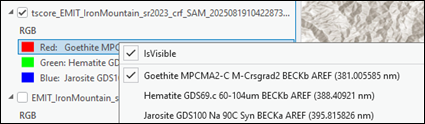

  • Sie können die Bänder für die RGB-Anzeige im Bereich Inhalt ändern, indem Sie mit der rechten Maustaste auf den Bandnamen klicken und das Zielmaterial auswählen.
    Ändern Sie die im RGB-Modus angezeigten Bänder des Punktzahl-Rasters.

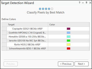

Es ist möglich, dass ein Pixel mehreren Zielen zugeordnet wird. Wenn Sie ein Pixel nur für ein Ziel klassifizieren möchten, aktivieren Sie das Kontrollkästchen Pixel nach höchster Übereinstimmung klassifizieren. Dadurch wird das Dialogfeld Pixel nach höchster Übereinstimmung klassifizieren geöffnet.
Diese Seite wird durch Aktivieren des Kontrollkästchens Pixel nach höchster Übereinstimmung klassifizieren geöffnet. Diese Option bestimmt für jedes Pixel das Ziel mit der besten Punktzahl und legt die Farbe für jedes Ziel fest.
Seite "Pixel nach höchster Übereinstimmung klassifizieren"
Klicken Sie auf ein Farbchip, um eine Farbe für das jeweilige Ziel festzulegen.
