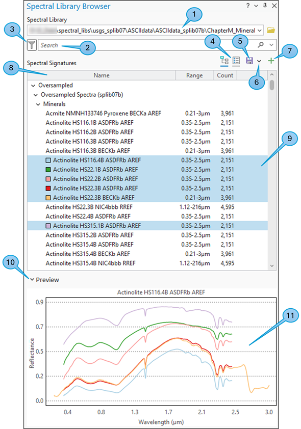

Bereich "Spektralbibliothek-Browser"
Im Folgenden werden die Funktionen des Spektralbibliothek-Browsers beschrieben.
Callout-Nummer
Beschreibung
Ermöglicht das Durchsuchen eines Spektralbibliotheksordners oder einer Spektralbibliotheksdatei
Ermöglicht die Suche nach einem oder mehreren Namen, getrennt durch Kommas
Ermöglicht das Filtern nach den Metadaten der Spektralbibliothek
Listet die Inhalte der Spektralbibliothek wahlweise in einer Struktur- oder Listenansicht auf
5
Speichert die ausgewählten Spektren in einer neuen Esri Spectral Library-Datei (.esl)
6
Führt ein Resampling der Bänder der Spektralbibliothek aus, um sie an die Bänder eines Bildes oder einer Zielspektralbibliothek anzupassen
7
Fügt die ausgewählten Spektralsignaturen dem Abschnitt Spectral Signature Viewer hinzu.
8
Ermöglicht das Festlegen der sichtbaren Felder per Rechtsklick auf das Feld
9
Ermöglicht die Auswahl einer oder mehrerer Spektralsignaturen per Mausklick bzw. durch Drücken der Taste Strg beim Klicken auf weitere Spektralsignaturen
10
Schaltet das Fenster Vorschau ein oder aus.
11
Zeigt die Profile der ausgewählten Spektralsignaturen an

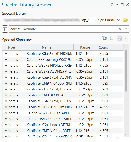

  2. Geben Sie in der Suchleiste den gewünschten Materialtyp ein.
    Die USGS Spectral Library Version 7 enthält mehrere tausend Spektralsignaturen für verschiedene Materialien wie Mineralien, Flüssigkeiten, Vegetation und mehr. Durchsuchen Sie die Spektralbibliothek nach bestimmten Spektren, indem Sie den Materialnamen in die Suchleiste eingeben. Sie können nach mehreren Spektralsignaturen suchen, indem Sie die Namen durch Kommas getrennt eingeben.
  3. Klicken Sie auf Zur Listenansicht wechseln oder Zur Strukturansicht wechseln, um die Liste der Spektralsignaturen entsprechend anzuzeigen. Klicken Sie mit der rechten Maustaste auf das Feld, um die Anzeigefelder festzulegen.
Suchergebnisse für bestimmte Spektren mit "Zur Listenansicht wechseln"
