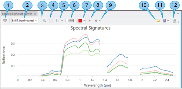

Spectral Signature Viewer
Über die Dropdown-Liste Spektralanalyse auf der Registerkarte Bilddaten kann eine Spectral Signature Viewer-Instanz erstellt werden. Klicken Sie auf Neuer Spectral Signature Viewer.
Die Funktionalität des Spectral Signature Viewer wird im Folgenden beschrieben:
Callout-Nummer
Beschreibung
Die Schaltfläche Spektralbibliothek-Browser öffnen.
Auswahl eines Multiband-Raster-Layers.
Zoom-Modus.
Zurücksetzen der Navigation.
5
Aktivieren und Deaktivieren der Legende
6
Aktivieren von RGB-Ziehpunkten zur Anpassung der Bänder für die RGB-Anzeige.
7
Farbauswahl für die Darstellung der nächsten Spektralsignatur
8
Aktualisieren des Spektralprofile in Echtzeit, nur bei Punktgeometrie
9
Werkzeuge zum Aktivieren und Deaktivieren des Spektralerfassungsmodus für einen ausgewählten Geometrietyp. Erfassen von Punkten (Pixeln) oder Flächen.
10
Öffnen einer Spektralbibliotheksdatei.
11
Klicken Sie auf Speichern oder Speichern unter, um die Spektralsignaturen in einer Esri Spectral Library-Datei (.esl) zu speichern.
12
Öffnen des Bereichs "Spektralsignatur".
Hinweis:
Der Spectral Signature Viewer enthält Spektralsignaturen, die Metadaten zur Anzeige im Viewer enthalten. Dazu gehören Farben, Legenden und Titel für die Achsen. Der Spectral Signature Viewer wird zusammen mit dem Spektralbibliothek-Browser verwendet. Klicken Sie auf die Schaltfläche Spektralbibliothek-Browser öffnen, um ausgewählte Spektralsignaturen aus dem Spectral Signature Viewer im Spektralbibliothek-Browser anzuzeigen. Sie können die Spektralsignaturen als Esri Spectral Library-Datei (.esl) speichern. Um den Viewer beizubehalten, können Sie das ArcGIS Pro-Projekt speichern, während der Viewer geöffnet ist.
Im Fenster Spektralsignatur werden die Spektren der Materialien angezeigt. Wenn Sie das Kontrollkästchen für ein Material in der Liste aktivieren, wird es hervorgehoben und mit einer Farbe versehen. Außerdem wird das Profil der Spektralsignatur im Fenster Vorschau angezeigt.
Um mehrere Materialien auszuwählen und anzuzeigen, halten Sie die Taste Strg gedrückt, während Sie auf die gewünschten Materialien in der Liste Spektralsignatur klicken. Die Spektralsignatur jedes ausgewählten Materials wird im Fenster Vorschau farblich unterschiedlich angezeigt.
Um einen Bereich von Materialien für die Anzeige auszuwählen, klicken Sie auf das Material, mit dem der Bereich beginnen soll, halten Sie dann die Umschalttaste gedrückt, und klicken Sie in der Liste Spektralsignatur auf das Material, mit dem der Bereich enden soll. Die Spektralsignatur jedes Materials im ausgewählten Bereich wird im Fenster Vorschau farblich unterschiedlich angezeigt.

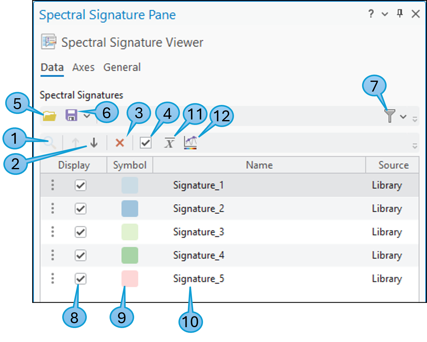

Bereich "Spektralsignatur"
Der Bereich Spektralsignatur, der über den Spectral Signature Viewer geöffnet wird, bietet Ihnen mehr Möglichkeiten zur Steuerung der Anzeige von Spektralsignaturen im Viewer. Hier können Sie Namen bearbeiten, Farben der Spektralsignaturen ändern, Texte für den Viewer anpassen und die Daten in eine Esri Spectral Library-Datei exportieren.
Die Funktionalität im Bereich "Spektralsignatur" wird im Folgenden beschrieben:
Callout-Nummer
Beschreibung
In der Karte auf die Position der hervorgehobenen Signatur zoomen.
Die hervorgehobene Signatur um eine Position nach oben oder nach unten verschieben.
Die hervorgehobenen Signaturen aus der Bibliothek entfernen.
Die Sichtbarkeit aller Signaturen im Spectral Viewer-Diagramm umschalten.
5
6
7
Filtern der Spektralsignaturen nach Quellen.
8
Aktivieren der Anzeige der Spektralsignaturen per Mausklick.
9
Ändern der Anzeigefarbe per Mausklick.
10
Der Name der Spektralsignatur. Um den Namen einer Spektralsignatur zu ändern, klicken Sie auf die Zeile einer Signatur und dann auf den Namen, um ihn zu bearbeiten.
11
Eine Spektralsignatur durch Berechnen des Mittelwerts der hervorgehobenen Signaturen erstellen.
12
Eine oder mehrere Signaturen durch Entfernen des Kontinuums der hervorgehobenen Signaturen erstellen.

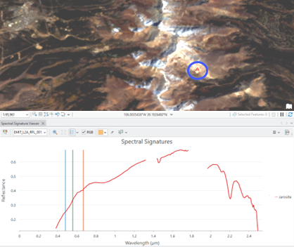

  3. Aktivieren Sie die RGB-Ziehpunkte.
    Spektralsignatur des Minerals Jarosit auf der Karte
    Die drei RGB-Streifen zeigen die in der Anzeige verwendeten Farbbänder an; derzeit ist die Anzeige auf natürliche Farben eingestellt. Das Dreieckssymbol – in der Grafik zur leichteren Erkennung innerhalb eines blauen Kreises dargestellt – kennzeichnet einen Standort, an dem das Mineral Jarosit vorkommt.

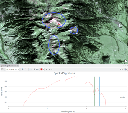

  4. Verschieben Sie die RGB-Ziehpunkte in den Absorptionsbereich des Spektralprofils.
    Das Mineral Jarosit ist auf dem Bild in der Karte zu sehen.
    Hervorgehoben sind die Bereiche im Bild, die dieselben Absorptionseigenschaften aufweisen, die in der Spektralsignatur durch die RGB-Einstellungen identifiziert wurden.
