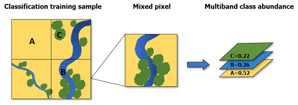

Führt eine Subpixel-Klassifizierung durch und berechnet den Anteil verschiedener Landbedeckungstypen für einzelne Pixel.
Abbildung: Werkzeug "Lineare spektrale Entmischung"
Verwendung
  • Dieses Werkzeug berechnet den Materialanteil einzelner Pixel, die mehrere Arten von Material enthalten. Es erzeugt ein Multiband-Raster, in dem jedes Band dem Anteil der einzelnen Landbedeckungsklassen entspricht. Beispiel: Sie können mit diesem Werkzeug in einem Multispektralbild Landbedeckungen klassifizieren und Vegetation mit und ohne Photosyntheseaktiviät, nackte Erde und tote Pflanzen ermitteln.
