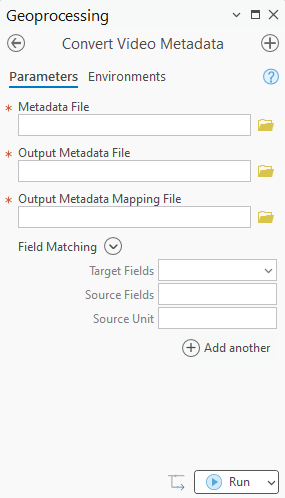

  4. Suchen Sie im Bereich Geoverarbeitung das Werkzeug Videometadaten konvertieren, oder navigieren Sie zu dem Werkzeug, und klicken Sie darauf, um es zu öffnen.
    Werkzeug "Videometadaten konvertieren"
    Daraufhin wird das Fenster des Geoverarbeitungswerkzeugs mit erforderlichen Feldern und Feldabgleicheingabe angezeigt.
Verwenden des Werkzeugs Videometadaten konvertieren
  1. Klicken Sie für den Parameter Metadaten-Datei auf die Schaltfläche Durchsuchen, und wählen Sie die Eingabe-.csv-Datei aus.
  2. Geben Sie den Namen für den Parameter Ausgabe-Metadatendatei oder den Parameter Ausgabe-Metadaten-Zuordnungsdatei an.
    Hinweis:
    Das Geoverarbeitungswerkzeug Video-Multiplexer sollte nicht mit sowohl Ausgabe-Metadatendatei als auch Ausgabe-Metadaten-Zuordnungsdatei ausgeführt werden. Die Zuordnungsdatei sollte nur mit der ursprünglichen Metadatendatei (.csv) verwendet werden.

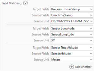

  3. Verwenden Sie für den Parameter Feldabgleich den Dropdown-Pfeil Zielfelder, um das erste zu konvertierende Feld auszuwählen. Alternativ können Sie auf den Erweiterungspfeil neben der Überschrift Feldabgleich klicken, um mehrere Felder gleichzeitig auszuwählen.
    Felderliste
  4. Verwenden Sie die Dropdown-Liste Quellfeld, um das entsprechende Quellfeld auszuwählen. Die Liste Quellfeld enthält alle in der Quell-.csv-Datei enthaltenen Feldnamen.
  5. Verwenden Sie die Dropdown-Liste Quelleinheit, um die der Quell-.csv-Datei entsprechende Quelleinheit und das entsprechende Format auszuwählen.
    Feldabgleich
    Feldabgleicheingabe, die Zielfelder mit Quellfeldern und Quelleinheiten abgleicht.
  6. Gleichen Sie mithilfe der folgenden Tabelle weitere Quellfelder mit entsprechenden von Motion Imagery-Werkzeugen erkannten Feldern ab. Das einzige erforderliche Feld für die Ausführung des Werkzeugs ist ein gültiger Zeitstempel. Dieser Zeitstempel kann in der Quell-CSV-Datei enthalten sein oder im Werkzeug abgeglichen werden.
