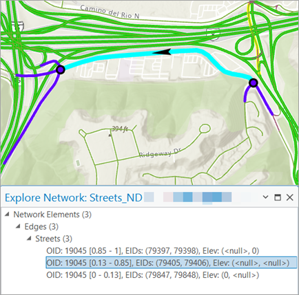

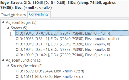

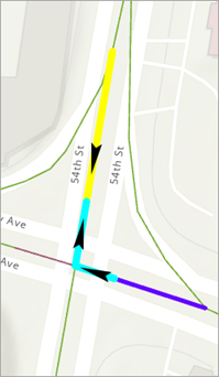

    Wenn eine Kantenquelle die Gruppenkonnektivitätsregel "Beliebiger Stützpunkt" verwendet, decken einige Kantenelemente für diese Quelle die Geometrie der verknüpften Quell-Feature-Geometrie nur teilweise ab. OID: 19045 [0.13 - 0.85], EIDs:(79405,79406) gibt beispielsweise an, dass diese Kante nur einen Teil ihrer Quell-Feature-Geometrie in dem Bereich von 13 bis 85 % entlang der Kante abdeckt. Die anderen beiden Kantenelemente OID: 19045 [0.85 - 1], EIDs:(79397,79398) und OID: 19045 [0 - 0.13], EIDs:(79847,79848) decken den verbleibenden Teil des Quell-Straßen-Features mit der OID: 19045 ab. Im folgenden Beispiel ist das Quell-Feature hervorgehoben, das aus diesen drei Kantenelementen besteht.
    Teilweise Kante, die 13 bis 85 % des Quell-Features abdeckt
    Türkis hervorgehobenes Quell-Feature

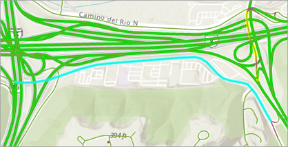

Die Abbildung zeigt eine der ausgewählten Straßen.
Ausgewählte Straße in der Kartenanzeige

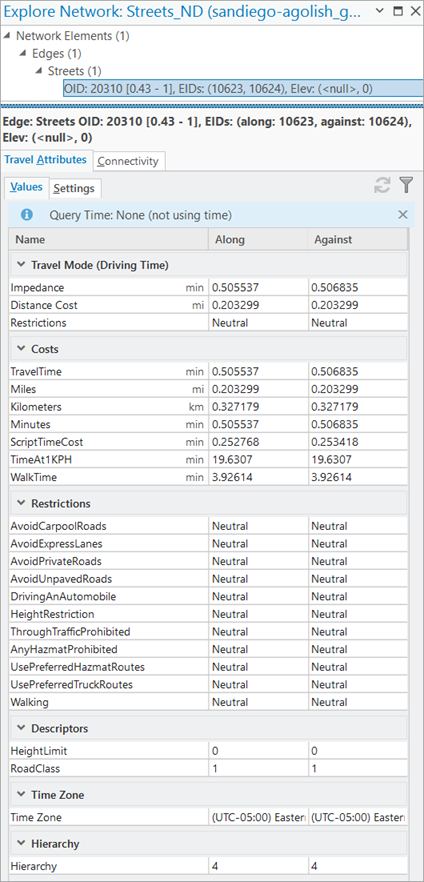

Auf der Registerkarte Reiseattribute werden verschiedene Reiseattribute angezeigt, die mit dieser Straße auf der Registerkarte Werte verknüpft sind.
Mit dem ausgewählten Kantenelement verknüpfte Reiseattribute

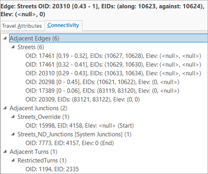

Die Registerkarte Konnektivität enthält die benachbarten Features (Straßen, Knoten und Kantenübergänge), die mit der ausgewählten Straße verbunden sind. Wenn Sie auf ein Element auf der Registerkarte Konnektivität doppelklicken, wird es das neue primäre Element.
Weitere Elemente, die an die ausgewählte Kante angrenzen

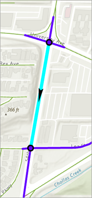

Eine andere Straße, die in der Elementliste ausgewählt wurde
Wählen Sie eine andere Straße aus. Wechseln Sie zur Registerkarte Reiseattribute und dann zur Unterregisterkarte Einstellungen. Nehmen Sie gegebenenfalls erforderliche Änderungen am Abschnitt Reisemodus oder Optionen für Zeitabfrage vor. Klicken Sie auf der Unterregisterkarte Werte auf die Schaltfläche "Filter" . Nur die vom aktiven Reisemodus direkt verwendeten Attribute werden angezeigt.

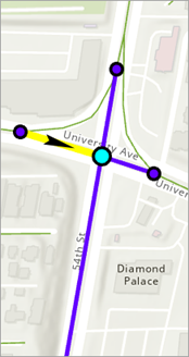

Die Abbildung zeigt den ausgewählten Knoten.
In der Kartenanzeige ausgewählter Knoten

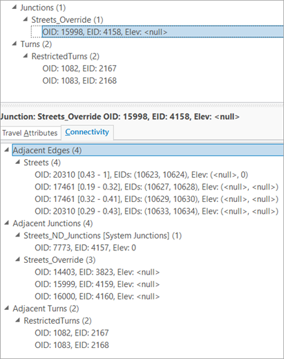

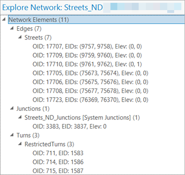

Wechseln Sie zur Registerkarte Konnektivität. Sie enthält die anderen Netzwerkelemente, die mit dem ausgewählten Knoten verbunden sind. In diesem Beispiel sind fünf benachbarte Straßen, fünf benachbarte Knoten sowie ein benachbarter Kantenübergang mit diesem Knoten verknüpft.
Die Element-ID und die Quell-Feature-Class-ID, die mit dem im Fenster "Netzwerk erkunden" angezeigten Kantenübergang verknüpft sind

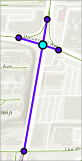

In dieser Abbildung ist der hervorgehobene benachbarte Knoten einer der fünf benachbarten Knoten.
Einer der fünf benachbarten Knoten, die mit dem ausgewählten Knoten verbunden sind

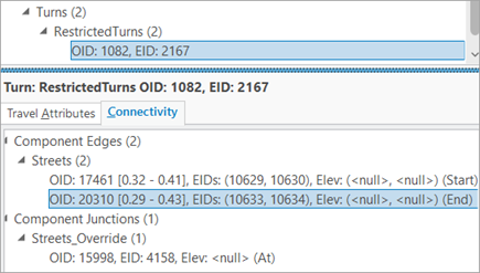

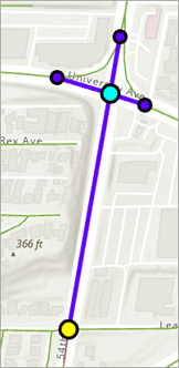

In der Abbildung wird eine der Komponentenstraßen des Kantenübergangs hervorgehoben.
Start- und Endstraße, die mit dem ausgewählten Kantenübergangselement in der Karte verbunden sind
Attribute der Start- und Endstraße, die mit dem hervorgehobenen Kantenübergangselement verbunden sind

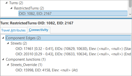

Die Grafik zeigt den Knoten des Kantenübergangs.
Komponentenknoten des Kantenübergangs, der in der Kartenanzeige hervorgehoben ist
Attribute des Komponentenknotens
