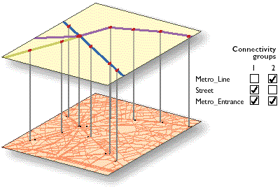

Verbinden von Kanten in verschiedenen Konnektivitätsgruppen durch Knoten
Kanten in verschiedenen Konnektivitätsgruppen können nur über Knoten verbunden werden, die in beiden Konnektivitätsgruppen verwendet werden.
In dem Beispiel eines multimodalen Systems, in dem ein Busnetz und ein Straßennetz kombiniert sind, wird eine Bushaltestelle aus einer Punktquelle hinzugefügt und ist Teil beider Konnektivitätsgruppen. Der Standort der Bushaltestelle muss mit den Bus- und Straßenlinien, die durch sie verbunden werden, lagegleich sein. Beim Hinzufügen des Standortes für die Bushaltestelle hängt es von der Knoten-Konnektivitätsregel ab, ob die Punktposition zu einem Knoten wird. Genauso wie bei Kanten, sind Knoten an End- oder Stützpunkten mit Kanten verbunden, abhängig von der Konnektivitätsregel der Zielkantenquelle. Es gibt jedoch Situationen, in denen Sie dieses Verhalten außer Kraft setzen sollten.

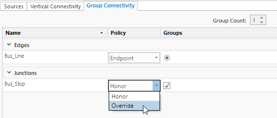

Festlegen der Konnektivitätsregel "Berücksichtigen" für Knoten
Beispiel: Die Buslinie, mit der die Bushaltestelle verbunden ist, verfügt über die Konnektivitätsregel "Endpunkt". Häufig ist aber die Platzierung der Bushaltestelle an einem Zwischenstützpunkt erwünscht. Hierfür müssen Sie eine Knotenregel festlegen, mit der das Standardverhalten, einen Knoten mit einer bestimmten Kante zu verbinden, außer Kraft gesetzt wird.
Um das Standardverhalten zu überschreiben, bei dem an End- oder Stützpunkten entsprechend der Konnektivitätsregel der Kantenquelle Knoten erstellt werden, setzen Sie die Konnektivitätsregel der Knotenquelle auf Vorrang haben. Standardmäßig wird die Kanten-Konnektivitätsregel berücksichtigt.

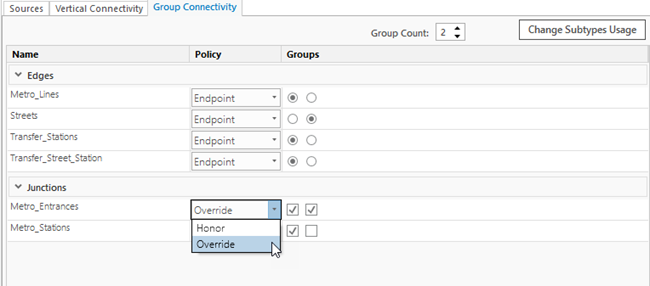

  2. Klicken Sie auf Quelleinstellungen > Gruppenkonnektivität.
  3. Klicken Sie zum Ändern der Regel einer Quelle in die Spalte Regel für die Quelle, und wählen Sie die Regel aus der Dropdown-Liste aus.
    Die Konnektivität der Kantenquelle kann auf Endpunkt oder Beliebiger Stützpunkt festgelegt werden. Für Knotenquellen kann festgelegt werden, ob die Konnektivitätsregel von Kantenquellen beachtet (Berücksichtigen) oder überschrieben (Vorrang haben) werden soll.
    Eine Regel für die Quelle
  4. Klicken Sie im Feld Gruppenanzahl auf den Pfeil nach oben oder unten, um die Anzahl der Konnektivitätsgruppen für das Netzwerk-Dataset zu erhöhen bzw. zu verringern, oder geben Sie die Gruppenanzahl in das Feld ein.
  5. Klicken Sie auf die Schaltfläche in der entsprechenden Gruppenspalte, um einer Konnektivitätsgruppe eine Kantenquelle zuzuweisen.
    Jede Kantenquelle kann nur zu einer Gruppe gehören.
  6. Aktivieren Sie das Kontrollkästchen in der entsprechenden Gruppenspalte, um Knoten Konnektivitätsgruppen zuzuweisen.
    Jede Knotenquelle kann zu mehreren Gruppen gehören.

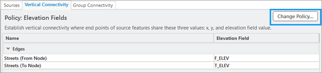

  2. Klicken Sie auf Quelleinstellungen > Vertikale Konnektivität.
    Die Seite Vertikale Konnektivität wird geöffnet, auf der die aktuelle Richtlinie für die vertikale Konnektivität des Netzwerks angezeigt.
    Ändern der Richtlinie für die vertikale Konnektivität

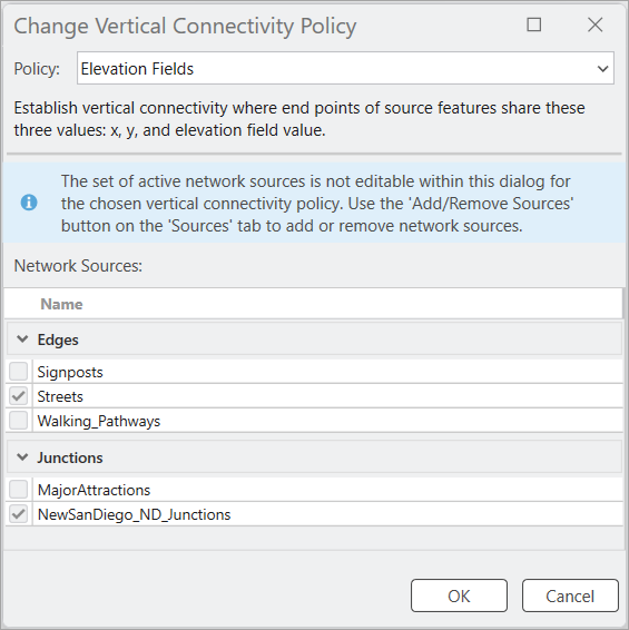

  3. Klicken Sie auf Richtlinie ändern.
    Das Dialogfeld Ändern der Richtlinie für die vertikale Konnektivität wird angezeigt.
    Bearbeiten de Richtlinie für die vertikale Konnektivität für Netzwerkquellen
  4. Wählen Sie aus dem Dropdown-Menü Richtlinie das gewünschte Höhenmodell aus.

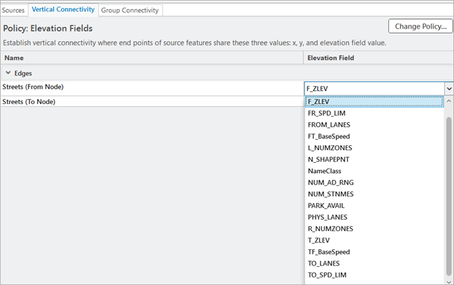

    Die Seite Vertikale Konnektivität wird angezeigt. Wenn Ihre vertikale Konnektivitätsregel Regel: Höhenfelder ist, wird ein Raster mit zwei Zeilen für jede Kantenquelle angezeigt, eine für entlang der Richtung und eine für gegen die Richtung. Mithilfe dieses Rasters können Sie das Höhenfeld für die Richtungen der einzelnen Kantenquellen festlegen.
  3. Klicken Sie unten auf die Spalte Höhenfeld, und wählen Sie das erforderliche Feld aus der Dropdown-Liste aus.
    In der Dropdown-Liste sind nur Felder verfügbar, die den Datentyp "Ganzzahl" haben, da Höhenfelder durch Ganzzahlen angegeben werden. Jeder ganzzahlige Wert ist gültig; das heißt, das von Ihnen ausgewählte Feld kann einen positiven Wert, einen negativen Wert oder den Wert Null haben.
