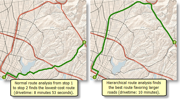

Vergleich einer nicht hierarchischen Routenanalyse und einer hierarchischen Routenanalyse

  • Das Berechnen einer Lösung mithilfe einer Hierarchie erfordert i. d. R. weniger Zeit. Diese Zeitdifferenz ist besonders ausgeprägt, wenn das Netzwerk umfangreich ist, die Haupt- und Nebenstraßen zahlreiche Verbindungen aufweisen und die Stopps nicht in kurzen Abständen auf Ortsstraßen positioniert sind.
  • Eine Wegbeschreibung für Haupt- und Nebenstraßen ist häufig leichter zu verfolgen, weil Straßenschilder besser sichtbar sind und weniger Kreuzungen vorhanden sind.
  • Die Ergebnisse einer Netzwerkanalyse mit einer Hierarchie können die Präferenzen von Fahrern auf der Straße nachbilden. Beispielsweise bevorzugen Lkw-Fahrer Routen auf Hauptstraßen, da sich bei der Fahrt auf Ortsstraßen die Wahrscheinlichkeit schwieriger Abbiegemanöver und Stopps erhöht, wodurch sich Kraftstoffverbrauch und Emissionen erhöhen. Beachten Sie, dass das Ergebnis einer hierarchischen Analyse eher Straßen in einer höheren Hierarchieebene enthält, diesen Straßen vom Solver jedoch nicht unbedingt Vorzug vor Straßen in den niedrigeren Hierarchieebenen gegeben wird.

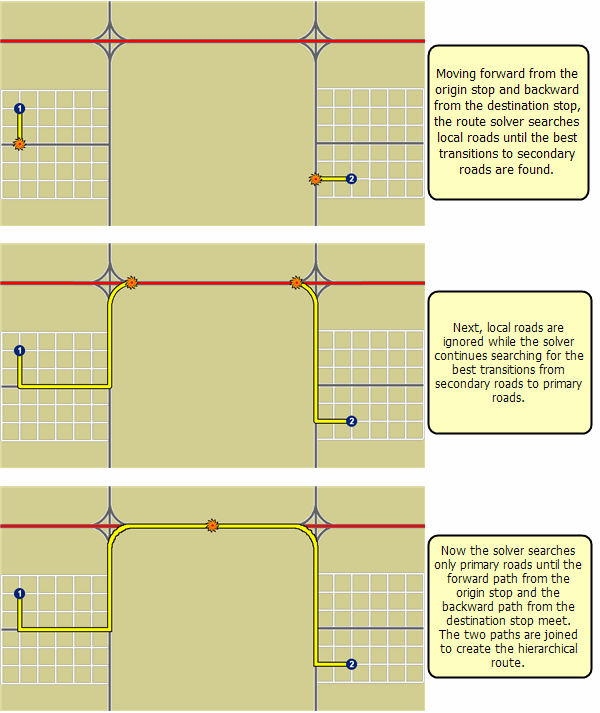

Bei der hierarchischen Netzwerkanalyse wird die Anzahl der zu durchsuchenden Straßen progressiv auf Straßen in den höheren Hierarchieebenen reduziert. Der Routen-Solver fährt gleichzeitig ab dem Ausgangsstopp vorwärts und ab dem Zielstopp zurück. Ortsstraßen werden durchsucht, bis die besten Übergänge zu Nebenstraßen gefunden werden. Dann werden nur noch Nebenstraßen und Hauptstraßen durchsucht. Anschließend werden Nebenstraßen durchsucht, bis die besten Übergänge zu Hauptstraßen gefunden werden. Dann durchsucht der Solver nur noch Hauptstraßen und ignoriert Straßen in den unteren Hierarchieklassen, bis der Weg vom Ursprung mit dem rückwärts vom Ziel verlaufenden Weg zusammentrifft. Durch diese Verbindung von Ursprung und Ziel wird eine Route ermittelt.
Der Solver hat zum Ziel, die Impedanz zu minimieren und gleichzeitig die Hierarchie der höheren Rangstufe zu bevorzugen. In der folgenden Abbildung wird die Funktionsweise des Solvers veranschaulicht:
Schritte des hierarchischen Solvers

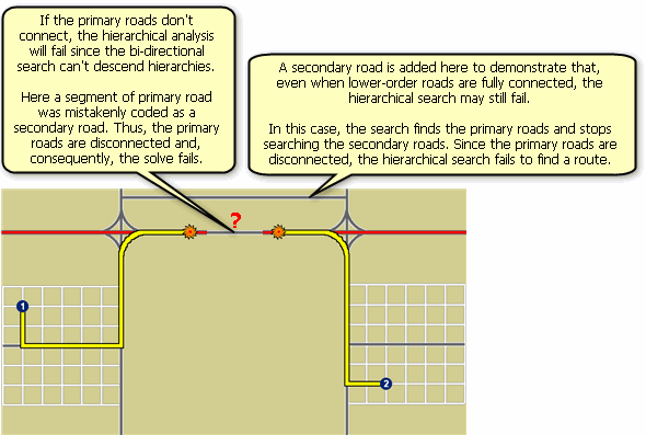

Wenn Sie auf einer Route mit einer Hierarchie eine Barriere einfügen, sucht der Solver eine Alternativroute, entweder durch vorübergehendes Absteigen auf eine niedrigere Ebene der Hierarchie und Umgehen der Barriere oder durch das Suchen eines anderen Weges, je nachdem, welcher Weg kürzer ist.
Wenn die Autobahn unterbrochen ist, wählt der Solver keine Straßen niedrigerer Rangstufe (Ortsstraßen) aus, um eine Verbindung herzustellen. Stattdessen wird ein Fehler zurückgegeben. ArcGIS setzt voraus, dass Straßen mit der höchsten Hierarchiestufe verbunden sind.
Beispiel für eine nicht verbundene Hierarchie
