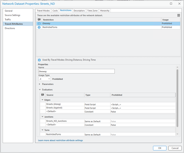

Eigenschaften
Auf der Registerkarte Beschränkungen werden im oberen Abschnitt die Beschränkungsattribute angezeigt, die für die Netzwerkdatenquelle verfügbar sind. Im unteren Abschnitt sehen Sie die Eigenschaften, die mit der ausgewählten Beschränkung verknüpft sind.
Registerkarte "Beschränkungen"
Im Abschnitt Eigenschaften wird angezeigt, wie die ausgewählte Beschränkung konfiguriert ist. Er listet die Metadaten auf, die mit dem Beschränkungsattribut verknüpft sind, und stellt die Konfiguration von Parametern und Evaluatoren dar.

Erstellen eines Beschränkungsattributs
Sie können ein Beschränkungsattribut für die Verwendung mit einem Reisemodus konfigurieren. Führen Sie die folgenden Schritte aus, um ein Beschränkungsattribut zu erstellen:
  1. Rufen Sie Netzwerkattribute im Dialogfeld Netzwerk-Dataset-Eigenschaften auf.
  2. Klicken Sie auf die Registerkarte Beschränkungen.
  3. Klicken Sie in der oberen rechen Ecke des Dialogfeldes auf die Schaltfläche Optionen .
  4. Klicken Sie auf die Schaltfläche Neu im Menü, oder drücken Sie STRG+N.
    Dem Abschnitt Beschränkung wird eine neue Zeile hinzugefügt.
  5. Geben Sie im Abschnitt Eigenschaften den Namen für das neue Beschränkungsattribut im Feld Name ein.
  6. Wählen Sie den Verwendungstyp aus der Dropdown-Liste Verwendungstyp aus.
  7. Blenden Sie bei Bedarf den Abschnitt Parameter ein, um einen neuen Parameter hinzuzufügen.
    Weitere Informationen zum Erstellen eines Parameters
    Weitere Informationen zu Parametern
  8. Weisen Sie im Abschnitt Evaluatoren den Quell-Features einen Evaluator zu.
    Weitere Informationen zum Zuweisen eines Evaluators
    Weitere Informationen zu Evaluatoren
  9. Klicken Sie auf die Registerkarte Reisemodi.
  10. Blenden Sie bei Bedarf den Abschnitt Beschränkungen ein.
    Das neue Beschränkungsattribut wird der Liste hinzugefügt.
  11. Klicken Sie auf OK.
    Das Beschränkungsattribut wird im Netzwerk-Dataset gespeichert.
