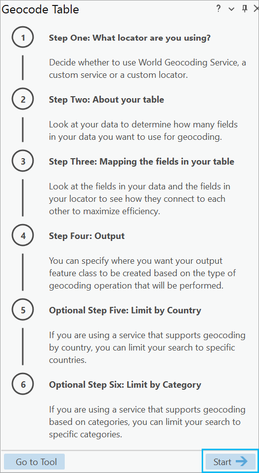

  2. Klicken Sie mit der rechten Maustaste auf CoffeeShops.csv, und wählen Sie im Kontextmenü die Option Tabelle geokodieren aus.
    Der Bereich Tabelle geokodieren wird angezeigt.
  3. Klicken Sie im Bereich Tabelle geokodieren auf Start.
    Bereich "Tabelle geokodieren"

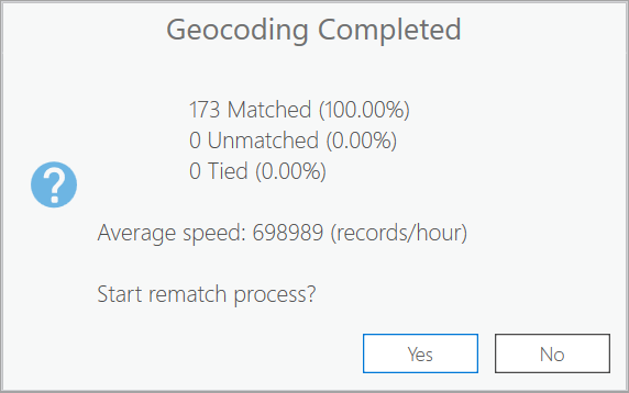

  12. Klicken Sie auf Ausführen.

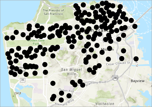

    Nach Abschluss des Vorgangs wird eine Meldung angezeigt mit der Frage, ob ein erneuter Abgleich erfolgen soll.
  13. Klicken Sie auf Nein, da alle Positionen korrekt zugeordnet wurden.
    Meldung "Geokodierung abgeschlossen"
  14. Schließen Sie den Bereich Tabelle geokodieren.

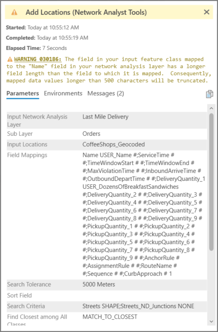

  3. Wählen Sie für Eingabepositionen den Eintrag CoffeeShops_Geocoded aus.
    In den Schritten 4 bis 6 nehmen Sie eine Feldzuordnung vor. Dadurch wird sichergestellt, dass die Café-Informationen aus der Feature-Class "CoffeeShops_Geocoded" richtig zugeordnet und in die entsprechenden Felder im Sublayer "Orders" übernommen werden.
  4. Wählen Sie unter Feldzuordnungen im Abschnitt Eigenschaft den Eintrag Name aus.
  5. Wählen Sie in der Dropdown-Liste Feldname den Eintrag USER_Name aus, der sich fast am Ende der Liste befindet.
    Für den Last Mile Delivery Solver ist ein eindeutiger Name pro Auftrag erforderlich. Da jedes zu beliefernde Café in der Liste einen eindeutigen Namen trägt, werden die Namen der Cafés (im Feld USER_Name) dem Feld Name im Sublayer "Orders" zugeordnet.
  6. Ordnen Sie die folgende Zusatzeigenschaft wie folgt zu: DeliveryQuantity_1 > USER_DozensOfBreakfastSandwiches.
    Der Sandwichshop liefert Sandwiches zu Dutzenden aus. Die an jedes Café zu liefernde Menge wird im Feld USER_DozensOfBreakfastSandwiches aufgezeichnet und dem Feld DeliveryQuantity_1 zugeordnet. Im Last Mile Delivery Solver können so die vielen Sandwichlieferungen an die einzelnen Standorte nachverfolgt werden.
  7. Wählen Sie im Abschnitt Eigenschaft den Eintrag CurbApproach und aus der Dropdown-Liste Standardwert den Eintrag Rechte Seite des Fahrzeugs aus.
    Mit dem Feld CurbApproach wird die Straßenseite angegeben, auf der sich der Standort in Abhängigkeit von der Fahrtrichtung bei der Auslieferung befinden muss. Da sich die Routenplanung auf San Francisco bezieht, wo Rechtsverkehr gilt, wird durch das Festlegen von CurbApproach auf die rechte Fahrzeugseite sichergestellt, dass der Fahrer seinen Lieferwagen am Bordstein neben den Cafés parkt, sodass er die Straße nicht überqueren muss.
  8. Klicken Sie auf OK.
    Die Cafés werden dem Sublayer "Orders" hinzugefügt.
    Cafés im Sublayer "Orders"
    Es wird eine Warnmeldung angezeigt, die besagt, dass das Feld Name in der Feature-Class "CoffeeShops_Geocoded" aufgrund des Geokodierungsprozesses die für das Feld Name im Sublayer "Orders" zulässige Länge überschreitet. Schließen Sie das Fenster mit der Warnmeldung, da für die Namen keine Längenüberschreitung vorliegt.
    Warnmeldung

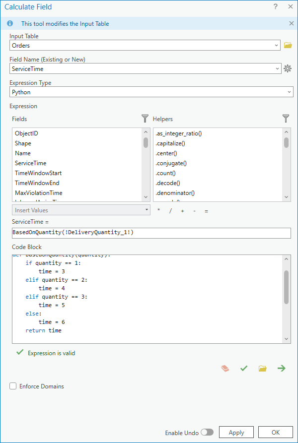

    In den Schritten 11 und 12 berechnen Sie die Lieferzeit auf Grundlage der Menge an Sandwiches, die von einem bestimmten Café bestellt wurde. Die Bestellmenge ist in Dutzend angegeben und die Lieferzeit in Minuten. Wenn das Café ein, zwei oder drei Dutzend Sandwiches bestellt hat, dauert die Lieferung entsprechend 3, 4 oder 5 Minuten. Bei einer Bestellung von mehr als drei Dutzend Stück dauert die Lieferung an das Café 6 Minuten.
  11. Legen Sie den Wert ServiceTime auf BasedOnQuantity(!DeliveryQuantity_1!) fest.
  12. Geben Sie unter Code-Block Folgendes ein:
    def BasedOnQuantity(quantity):
        if quantity == 1:
            time = 3
        elif quantity == 2:
            time = 4
        elif quantity == 3:
            time = 5
        else:
            time = 6
        return time
    Das Fenster sollte in etwa folgendermaßen aussehen:
    Dialogfeld "Feld berechnen" mit ausgefüllten Parametern
  13. Klicken Sie auf das Häkchen, um den Ausdruck zu überprüfen.
  14. Klicken Sie auf OK.
    Das Feld ServiceTime wird jetzt mit einem geeigneten Wert gefüllt.

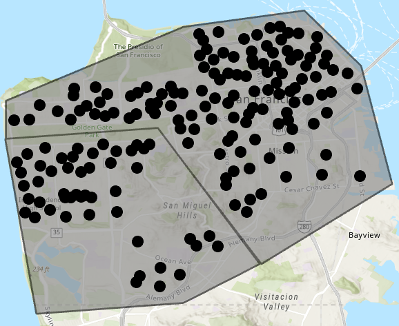

Hinzufügen von Zonen
Damit die Fahrer auf ihren Routen in den jeweils bevorzugten Bereichen der Stadt bleiben, fügen Sie nun Zonen hinzu.
  1. Klicken Sie auf der Registerkarte Last-Mile-Delivery-Layer im Abschnitt Eingabedaten auf die Schaltfläche Features erstellen .
  2. Wählen Sie im Bereich Features erstellen die Vorlage Zonen aus.
  3. Zeichnen Sie zwei Polygone ein: das eine nördlich des Golden Gate Park und der San Miguel Hills und das andere südlich davon. Die Zonen sollten der unten stehenden Abbildung entsprechen.
    Nördliche und südliche Zonen hinzugefügt
  4. Klicken Sie im Bereich Inhalt mit der rechten Maustaste auf Zonen, und wählen Sie Attributtabelle aus.
  5. Ändern Sie für das Polygon, das südlich des Golden Gate Park und der San Miguel Hills liegt, den Wert des Feldes Name in South.
  6. Ändern Sie für das Polygon, das nördlich des Golden Gate Park und der San Miguel Hills liegt, den Wert des Feldes Name in North.
  7. Öffnen Sie die Attributtabelle "Routen", und scrollen Sie nach rechts bis zu den Feldern ZoneName und IsHardZone.
  8. Klicken Sie mit der rechten Maustaste auf das Feld IsHardZone, und klicken Sie auf Feld berechnen.
    Das Dialogfeld Feld berechnen wird angezeigt.
  9. Legen Sie den Wert für IsHardZone auf True fest.
    Diese Einstellung legt fest, dass bei den Routen nur Lieferaufträge innerhalb der angegebenen Zone möglich sind.
  10. Wählen Sie die ersten drei Zeilen der Attributtabelle aus, klicken Sie mit der rechten Maustaste auf das Feld ZoneName, und klicken Sie dann auf Feld berechnen.
  11. Legen Sie für ZoneName den Wert South fest.
    Dadurch erhalten die ersten drei Routen eine Beschränkung, sodass Bestellungen nur in der südlichen Zone ausgeliefert werden können.
  12. Kehren Sie die Zeilenauswahl in der Attributtabelle um, und verwenden Sie Feld berechnen, um den Wert ZoneName für die verbleibenden neun Routen auf North festzulegen.
    Dadurch erhalten die verbleibenden neun Routen eine Beschränkung, sodass Bestellungen nur in der nördlichen Zone ausgeliefert werden können.
  13. Heben Sie die Auswahl auf, und speichern Sie die Änderungen.

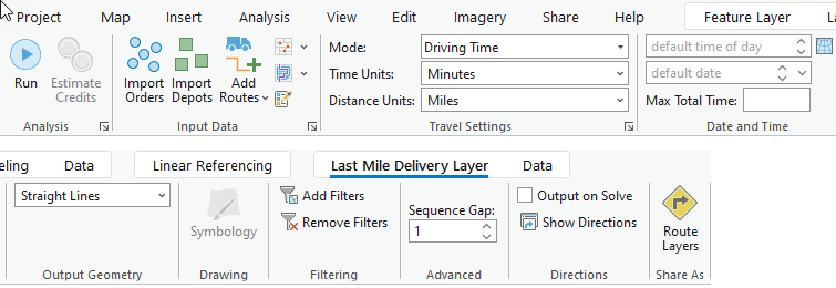

Sie legen nun ein Startdatum für die Routen fest. Es ist nicht notwendig, die Uhrzeit festzulegen. Denn beim Hinzufügen von Routen mit dem Werkzeug Routen für Flotten-Routing hinzufügen in einem der vorangehenden Abschnitte wurde für jede Route eine Uhrzeit festgelegt.
  1. Klicken Sie auf dem Menüband Last-Mile-Delivery-Layer im Abschnitt Datum und Uhrzeit auf den Dropdown-Pfeil Standarddatum, und legen Sie das Datum 03/14/2024 fest.
  2. Klicken Sie in der Gruppe Analyse auf Ausführen.
    Der Last-Mile-Delivery-Layer wird berechnet. Die Aufträge werden den Routen zugewiesen, und die Symbolisierung wird aktualisiert, um die Routen und die ihnen zugewiesenen Aufträge jeweils in derselben Farbe darzustellen.
