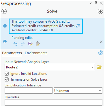

Schätzen der Credit-Anzahl
Beim Durchführen einer Analyse mit einem Netzwerkanalyse-Layer können Sie die Credit-Nutzung wie folgt schätzen:
  • Schaltfläche Credit-Anzahl schätzen: Auf dem Menüband eines jeden Netzwerkanalyse-Layers befindet sich die Schaltfläche Credit-Anzahl schätzen . Klicken Sie auf diese Schaltfläche, um zu schätzen, wie viele Credits für die Analyse verbraucht werden. Weitere Informationen zum Schätzen der Credit-Anzahl.
  • Fenster des Geoverarbeitungswerkzeugs: Klicken Sie oben im Fenster des Geoverarbeitungswerkzeugs Berechnen im Banner auf den Link Klicken Sie, um Credits zu schätzen, um die Anzahl der Credits zu schätzen, die beim Berechnen des Eingabe-Netzwerkanalyse-Layers verbraucht werden. Das Banner für die Credit-Schätzung wird nicht angezeigt, wenn für die Berechnung des Eingabe-Netzwerkanalyse-Layers keine Credits verbraucht werden.
    "Anzahl der Credits schätzen" im Fenster des Geoverarbeitungswerkzeugs
