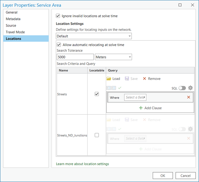

Zugriff auf die Seite "Standorte"
Sie können die Standorteigenschaften oben aktivieren oder deaktivieren, bevor Sie die Analyse für einen Ihrer Netzwerkanalyse-Layer ausführen. Führen Sie die folgenden Schritte aus, um auf diese Einstellungen zuzugreifen:
  1. Wählen Sie im Bereich Inhalt den Netzwerkanalyse-Layer aus, z. B. Einzugsgebiet.
  2. Klicken Sie auf die Registerkarte Einzugsgebiets-Layer, um die entsprechenden Optionen auf dem Menüband zu aktivieren.
  3. Klicken Sie im Abschnitt Eingabedaten auf die Schaltfläche Eigenschaften der Positionseinstellungen öffnen.
    Schaltfläche "Eigenschaften der Positionseinstellungen öffnen" im Abschnitt "Eingabedaten"
    Das Dialogfeld Layer-Eigenschaften:Einzugsgebiet wird mit der Seite Standorte angezeigt.
    Das Dialogfeld "Layer-Eigenschaften" mit ausgewählter Seite "Standorte"
Sie können jetzt mit zusätzlichen Verortungseigenschaften für Ihre Analyse arbeiten.
