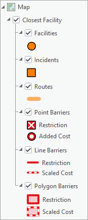

Netzwerkanalyse-Layer sind ein spezieller Typ von Gruppen-Layern, die zur Durchführung von Analysen mit der Erweiterung "ArcGIS Network Analyst" in ArcGIS Pro verwendet werden. Der Layer verweist auf eine bestimmte Netzwerkdatenquelle, verfügt über eine Reihe von Analyseeinstellungen und umfasst die Ein- und Ausgaben der Analyse. Netzwerk Analyst-Solver (z. B. Service Area, Closest Facility usw.) verfügen über einen zugehörigen Netzwerkanalyse-Layer-Typ mit einem bestimmten Schema und einer Liste von Analyseeinstellungen.
Netzwerkanalyse-Layer der nächstgelegenen Einrichtung im Bereich "Inhalt"

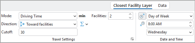

Konfigurieren der Analyseeinstellungen
Der Netzwerkanalyse-Layer enthält Einstellungen, mit denen Sie die Analyse an Ihre Bedürfnisse anpassen können.
Häufig verwendete Einstellungen können über das kontextbezogene Menüband des Netzwerkanalyse-Layers angezeigt und angepasst werden.
Teilmenge der Analyseeinstellungen auf dem kontextbezogenen Menüband des Netzwerkanalyse-Layers "Nächstgelegene Einrichtung"

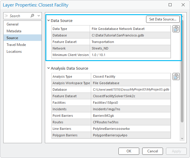

Netzwerkdatenquelle
Ein Netzwerkanalyse-Layer für verweist auf eine bestimmte Netzwerkdatenquelle, nämlich das Straßennetz, das zur Berechnung von Fahrzeiten, Entfernungen und optimalen Routen beim Berechnen der Analyse verwendet wird. Die Netzwerkdatenquelle kann ein Netzwerk-Dataset auf der Festplatte oder ein Routing-Service sein.
Führen Sie die folgenden Schritte aus, um zu überprüfen, welche Netzwerkdatenquelle ein Netzwerk-Layer verwendet:
  1. Klicken Sie im Bereich Inhalt mit der rechten Maustaste auf den Netzwerkanalyse-Layer, und wählen Sie Eigenschaften aus.
  2. Klicken Sie im Dialogfeld Eigenschaften auf Quelle.
Die Informationen zur Netzwerkdatenquelle werden im Abschnitt Datenquelle angezeigt.
Abschnitt "Netzwerkdatenquelle" im Dialogfeld "Eigenschaften" des Netzwerkanalyse-Layers
Obwohl Sie die Netzwerkdatenquelle eines Netzwerkanalyse-Layers ändern können, sollten Sie dies nur tun, um den Layer neu zu verbinden, wenn sich der Dateipfad des Netzwerk-Dataset geändert hat oder wenn das Schema des neuen Netzwerks (Quellen, Attribute usw.) genau mit dem des vorherigen übereinstimmt.

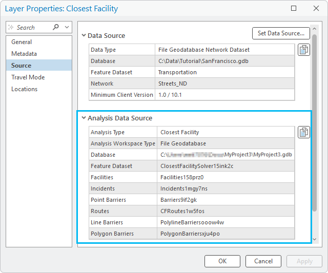

Datenquelle der Analyse
Die Eingabe- und Ausgabedaten des Netzwerkanalyse-Layers sind in den Sublayern des Gruppen-Layers enthalten, die auf Daten verweisen, die auf der Festplatte in Feature-Classes und Tabellen der File-Geodatabase gespeichert sind. Die Liste der Sublayer und deren Schemas hängt vom Solver des Netzwerkanalyse-Layers ab. Weitere Informationen zu den Sublayern und ihren Schemas finden Sie in der Dokumentation zu den einzelnen Solvern.
Beim Erstellen eines Netzwerkanalyse-Layers in einem Projekt werden die Daten des Layers standardmäßig in einem neuen, automatisch benannten Feature-Dataset in der Geoverarbeitungsumgebung Aktueller Workspace erstellt, bei der es sich in der Regel um die Projekt-Geodatabase handelt. Tabellenbasierte Daten werden auf der Stammebene derselben Geodatabase erstellt, da Tabellen nicht in einem Feature-Dataset gespeichert werden können. Sie können dieses Verhalten mithilfe der Parameter Analyse-Geodatabase und Analyse-Feature-Dataset-Name in dem Geoverarbeitungswerkzeug außer Kraft setzen, das zum Erstellen der Layer verwendet wird (z. B. Analyse-Layer für nächstgelegene Einrichtung erstellen).
Führen Sie die folgenden Schritte aus, um den Speicherort der Analysedaten eines Netzwerkanalyse-Layers anzuzeigen:
Die Informationen zur Netzwerkdatenquelle werden im Abschnitt Datenquelle der Analyse angezeigt.
Abschnitt "Analysedatenquelle" im Dialogfeld "Eigenschaften" eines Netzwerkanalyse-Layers
Die Datenquelle der Analyse eines Netzwerkanalyse-Layers kann nach dem Erstellen des Layers nicht mehr geändert werden.
