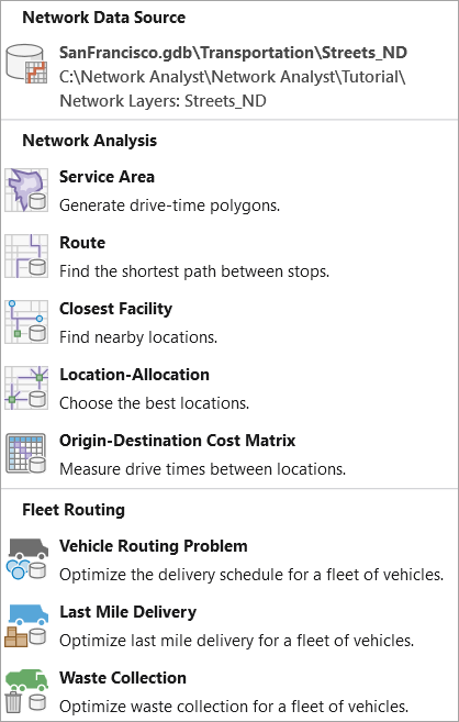

Sie können einen Netzwerkanalyse-Layer mit derselben Netzwerkdatenquelle wie die des ausgewählten Netzwerkanalyse-Layers im Bereich Inhalt hinzufügen. Die Netzwerkdatenquelle kann eine File-Geodatabase, eine Mobile-Geodatabase, eine Enterprise-Geodatabase oder eine servicebasierte Netzwerkdatenquelle sein.
  1. Klicken Sie auf das Dropdown-Menü Netzwerkanalyse.
    In der folgenden Abbildung wird der neue Netzwerkanalyse-Layer basierend auf dem Netzwerk-Dataset erstellt, das in einer File-Geodatabase gespeichert ist.
    Erstellen eines Netzwerkanalyse-Layers
  2. Wählen Sie aus der Liste den passenden Netzwerkanalyse-Layer aus, der erstellt werden soll.
    Der Netzwerkanalyse-Layer wird dem Bereich Inhalt hinzugefügt.
