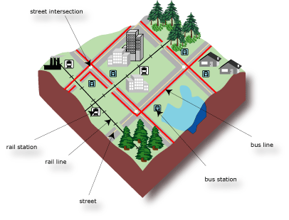

Betrachten Sie zum Beispiel ein einfaches Transportnetzwerk und die bei dessen Erstellung herangezogenen Quellen. Dieses Netzwerk verfügt über eine Feature-Class für Straßen, die als Kantenquelle dienen kann, eine Feature-Class für Straßenkreuzungen, die als Knotenquelle fungieren kann, zusätzliche Line-Feature-Classes, die Kanten darstellen (Bahnlinien und Busrouten) sowie Point-Feature-Classes, die als Knoten dienen (Bahnhöfe und Bushaltestellen).
Einfache Verkehrsnetz-Features
Alle im Feature-Dataset, das das Netzwerk-Dataset enthält, vorhandenen Feature-Classes können Netzwerkquellen sein.

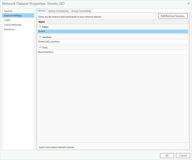

Zusätzliche Quell-Feature-Classes können zu einem Netzwerk-Dataset hinzugefügt oder daraus entfernt werden. Führen Sie die unten aufgeführten Schritte aus, um Netzwerkquellen hinzuzufügen oder zu entfernen.
  1. Öffnen Sie das Dialogfeld Netzwerk-Dataset-Eigenschaften.
    Informationen zum Öffnen des Dialogfelds "Netzwerk-Dataset-Eigenschaften"
  2. Klicken Sie auf Einstellungen der Quelle > Quelle.
    Auf der Seite werden alle Quell-Feature-Classes angezeigt, die aktuell Teil des Netzwerk-Datasets sind.
  3. Klicken Sie in der oberen rechen Ecke des Dialogfeldes auf die Schaltfläche Quellen hinzufügen/entfernen.
    Das Dialogfeld Quellen hinzufügen/entfernen wird angezeigt.
    Dialogfeld "Quellen hinzufügen/entfernen"
  4. Aktivieren oder deaktivieren Sie die Kontrollkästchen für die Feature-Classes, die Sie hinzufügen oder aus dem Netzwerk-Dataset entfernen möchten.
    Einige Kontrollkästchen können möglicherweise nicht ausgewählt werden. Wenn Sie wissen möchten, warum eine Feature-Class nicht hinzugefügt oder entfernt werden kann, zeigen Sie mit der Maus auf das entsprechende Kontrollkästchen. Die System-Junction-Feature-Class ist beispielsweise für das Netzwerk-Dataset erforderlich und kann nicht entfernt werden.
  5. Klicken Sie auf OK, um das Dialogfeld Quellen hinzufügen/entfernen zu schließen.
    Die Änderungen sehen Sie auf der Registerkarte Quellen.
