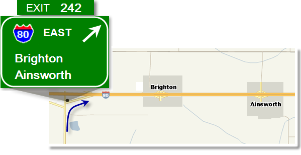

Wegweiser bieten Wegbeschreibungsinformationen, die auf Schnellstraßenbeschilderungen enthalten sind, z. B. Ausfahrtnummern, Verbindungsstraßen und größere Orte, die über die Verbindungsstraßen erreicht werden können. Wenn Sie über Wegweiserdaten verfügen, können Sie mit diesen die von der ArcGIS Network Analyst extension generierten Routenbeschreibungen ergänzen. Beispielsweise informiert das Verkehrsschild in der Abbildung unten Fahrer in Richtung Norden, dass sie über die Ausfahrt 242 auf die Interstate 80 in Richtung Osten gelangen, die nach Brighton und Ainsworth führt.
Beispiel für einen Wegweiser

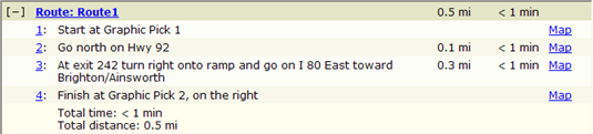

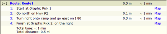

In der Abbildung oben wurde eine kurze Route entlang des Pfeils erzeugt, und in der Abbildung unten werden die Wegbeschreibungen mit und ohne Wegweiser verglichen. Im jeweils dritten Schritt wird der Unterschied veranschaulicht:
Wegbeschreibung ohne Wegweiser
Wegbeschreibungen mit Wegweisern
Ein Fahrer, der die zweite Gruppe von Wegbeschreibungen verwendet, kann ein falsches Abbiegen vermeiden, wenn er mehr Informationen der Wegbeschreibung mit dem Hinweisschild auf der Straße vergleicht.

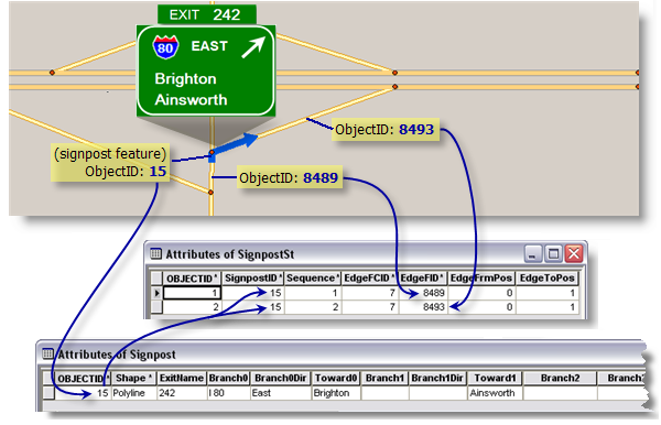

In der folgenden Abbildung und den Attributtabellen wird veranschaulicht, wie das grüne Schild modelliert werden kann:
Features und entsprechende ObjectIDs zum Modellieren des Wegweisers
Beachten Sie, dass in der Abbildung die Sprachfelder aus der Signpost-Attributtabelle entfernt wurden.
  • Das Wegweiser-Feature (als dicker blauer Pfeil symbolisiert) enthält eine Wegbeschreibung zum Abbiegen über zwei Straßen-Features. Daher wird der Wegweiser in der Signpost-Straßentabelle von zwei Datensätzen dargestellt.
  • Da die ObjectID für das Wegweiser-Feature 15 lautet, weisen beide Datensätze in der Tabelle die SignpostID 15 auf.
  • EdgeFCID verweist auf eine vom System generierte Feature-Class-Kennung, die einer Feature-Class bei ihrer Erstellung automatisch zugewiesen wird. Der Streets-Feature-Class in diesem Beispiel wurde 7 zugewiesen.
  • EdgeFID verweist auf die ObjectID eines eindeutigen Straßen-Features in der Streets-Feature-Class.
  • Da das Wegweiser-Feature in Straße 8489 beginnt, ist der Sequenzwert für diesen Datensatz 1.
  • Da das Wegweiser-Feature in Straße 8493 endet, ist der Sequenzwert 2 (optional kann stattdessen der letzten Kante der Wert 0 zugewiesen werden).
  • Da Straße 8489 von Süden nach Norden (in der dem Wegweiser entsprechenden Richtung) digitalisiert wurde, ist der Wert von EdgeFrmPos und EdgeToPosition 0 bzw. 1. Dasselbe gilt für Straße 8493. Wenn jedoch die Digitalisierrichtung der Straße der Richtung des Wegweisers entgegengesetzt ist, werden die Werte 0 und 1 vertauscht.
