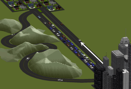

Die folgenden zwei Bilder zeigen, wie sich die schnellste Route zu unterschiedlichen Tageszeiten aufgrund der wechselnden Verkehrsmuster ändern kann.
Schnellste Route unter Berücksichtigung des Verkehrs
Um 8:00 Uhr morgens fließt sehr viel Pendlerverkehr in die Stadt hinein, aber der Verkehr aus der Stadt heraus ist nicht stark. Die schnellste Route in die Vorstädte ist zu diesem Zeitpunkt also die Autobahn.
Schnellste Route mit Vermeidung von Verkehrsverzögerungen
Um 17:00 Uhr fahren Pendler aus der Stadt heraus, und der Verkehr in dieser Richtung wird stärker. Die Fahrzeit auf der Autobahn ist jetzt so lang, dass die Serpentinen-Straße eine schnellere Alternative für die Fahrt aus der Stadtmitte heraus darstellt.
