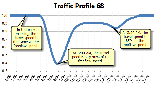

Sie wählen Verkehrsprofil 68 (unten im Diagramm dargestellt) aus, um die Fahrzeit für den Abschnitt an Montagen darzustellen.
In einem Diagramm dargestellte Beobachtungen
Verkehrsprofil 68 wird ausgewählt, weil es über relative Geschwindigkeiten verfügt, die den für den Straßenabschnitt beobachteten Zeiten ähneln.

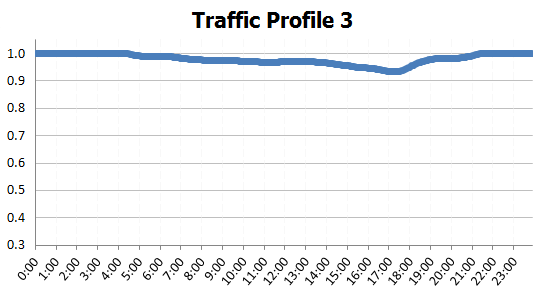

Eine hohe Zahl von Profilen erhöht die Wahrscheinlichkeit, Fahrzeiten möglichst genau modellieren zu können. Wenn Sie weniger Profile verwenden, sind dagegen die Speicherplatzanforderungen nicht so hoch. Das Ziel besteht darin, eine gute Balance zwischen Genauigkeit und Speicherplatzbedarf zu erreichen. Für große Straßennetze werden von einigen Dutzend bis zu Hunderten von Verkehrsprofilen verwendet.
Nachdem Sie ein Profil für Montage gewählt haben, müssen Sie den Vorgang für die anderen Tage der Woche wiederholen. Der Vorgang ist unten zusammengefasst:

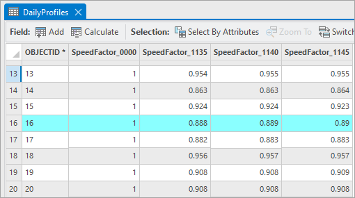

Jeder Datensatz in einer Tabelle mit Verkehrsprofilen enthält eine eindeutige Kennung und mehrere Felder zum Speichern des Maßstabsfaktors der Fahrzeit bei freiem Verkehrsfluss zu unterschiedlichen Zeiten des Tages. Die Tageszeiten werden in Zeitintervalle bzw. Zeitabschnitte unterteilt, die jeweils gleich lang sein müssen und einen Zeitraum von 24 Stunden somit in gleich große Intervalle aufteilen. Wenn die Zeitabschnitte z. B. 5 Minuten betragen, ergeben sich 288 Felder (ein Feld für den Zeitraum 12:00 bis 12:05, ein Feld für 12:05 bis 12:10 usw.)
Die Geodatabase "San Francisco" im Network Analyst-Lernprogramm enthält Profile, die den Tag in Zeitintervallen von 5 Minuten unterteilen. Das Feld SpeedFactor_0000 enthält die Maßstabsfaktoren für die Zeit von Mitternacht bis 00:05 Uhr. Das Feld SpeedFactor_1140 enthält die Multiplikatoren für die Zeit von 11:40 bis 11:45 Uhr. Wenn ein Straßen-Feature mit einem Profil verknüpft ist, können Sie seine erwartete Fahrzeit für jede Uhrzeit abrufen. Ist eine Straße z. B. mit Profil 16 verknüpft (wie in der folgenden Abbildung dargestellt), können Sie die erwartete Fahrzeit für den Zeitpunkt 11:41 Uhr berechnen, indem Sie für die Straße die Fahrzeit bei freiem Verkehrsfluss mit dem Wert SpeedFactor_1140 (0,889) des Profils multiplizieren.
Auszug aus einer Profiltabelle

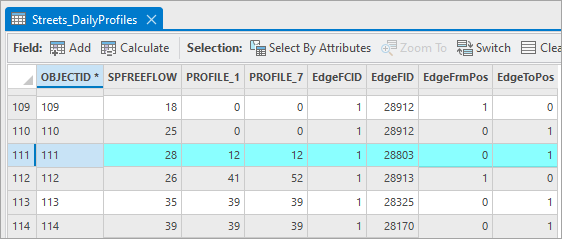

Ein Beispiel für eine Straßen-Profile-Tabelle ist die Tabelle "Streets_DailyProfiles" im folgenden Screenshot. Das Feld "PROFILE_1" steht für das Profilfeld für Sonntag, "PROFILE_7" steht für das Profilfeld für Samstag und die Felder "PROFILE_2" bis "PROFILE_6" (nicht gezeigt) stehen für die Profilfelder für Montag bis Freitag.
Der ausgewählte Datensatz (ObjectID 111) verknüpft Profile für jeden Tag der Woche mit der Von-Bis-Seite des Straßen-Features, das die Objekt-ID 28803 hat. Die Von-Bis-Richtung der Straße wird mithilfe der Werte "EdgeFrmPos" und "EdgeToPos" angegeben, also null und eins. Verkehrsprofil 12 stellt diese Seite der Straße für Sonntage und Samstage dar, da 12 der Wert in den Feldern "PROFILE_1" und "PROFILE_7" ist. Das Feld "SPFREEFLOW" gibt die Geschwindigkeit für die Straße in der Von-Bis-Richtung bei freiem Verkehrsfluss an.
Im ersten Datensatz (Objekt-ID 109) sind die Profile für einen Straßenabschnitt in Bis-Von-Richtung gespeichert, und im zweiten Datensatz (Objekt-ID 110) sind die Profile für den gleichen Straßenabschnitt in entgegengesetzter Richtung gespeichert. Dies wird von den Werten "EdgeFCID" und "EdgeFID" abgeleitet, die identisch sind, sowie von den Werten "EdgeFrmPos" und "EdgeToPos", die umgekehrt sind. Beachten Sie, dass die Profilfeldwerte für Sonntag und Samstag null sind. Dies bedeutet, dass keine Daten erfasst wurden oder kein Profil für diese Tage ausgewählt wurde. Beim Auswerten der historischen Fahrzeiten für Samstag oder Sonntag für diese Kante muss der Evaluator auf ein sekundäres Kostenattribut zurückgreifen, das im Kantenverkehrs-Evaluator definiert ist.

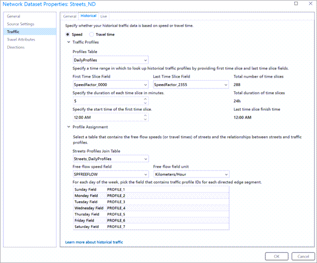

Führen Sie die folgenden Schritte aus, um die Einstellungen der historischen Verkehrsdaten in einem Netzwerk zu ändern:
  1. Öffnen Sie das Dialogfeld Netzwerk-Dataset-Eigenschaften.
    Informationen zum Öffnen des Dialogfelds "Netzwerk-Dataset-Eigenschaften"
  2. Klicken Sie auf Verkehrsdaten.
    Es werden zwei Registerkarten angezeigt: Historische Verkehrsdaten und Live-Verkehrsdaten. Wenn das von Ihnen verwendete Netzwerk-Dataset beim Erstellen jedoch nicht für die Unterstützung von Verkehrsdaten konfiguriert wurde, sind diese Registerkarten nicht verfügbar.
  3. Klicken Sie auf die Registerkarte Historische Verkehrsdaten.
  4. Festlegen, ob die historischen Verkehrsdaten auf Geschwindigkeit oder Fahrzeit basieren.
    Verkehrsprofile auf Grundlage der Fahrzeit müssen über Werte von 1 oder größer verfügen, da 1 Zeiten mit freiem Verkehrsfluss darstellt und alle größeren Maßstabsfaktoren längere Fahrzeiten angeben. Wenn Profile auf Geschwindigkeiten basieren, müssen die Maßstabsfaktoren dagegen zwischen 0 und 1 liegen, wobei 1 Verkehrsgeschwindigkeiten bei freiem Verkehrsfluss darstellt. Wenn sich der Maßstabsfaktor 0 nähert, nähern sich die Geschwindigkeiten ebenfalls 0.
  5. Legen Sie die Eigenschaften im Abschnitt Verkehrsprofile fest.
    Weitere Informationen zu den Eigenschaften der Tabelle für Verkehrsprofile
  6. Legen Sie die Eigenschaften im Abschnitt Profilzuweisung fest.
    Weitere Informationen zu den Eigenschaften der Profilzuweisung
  7. Klicken Sie auf OK.
    Änderungen werden im Netzwerk-Dataset gespeichert.
