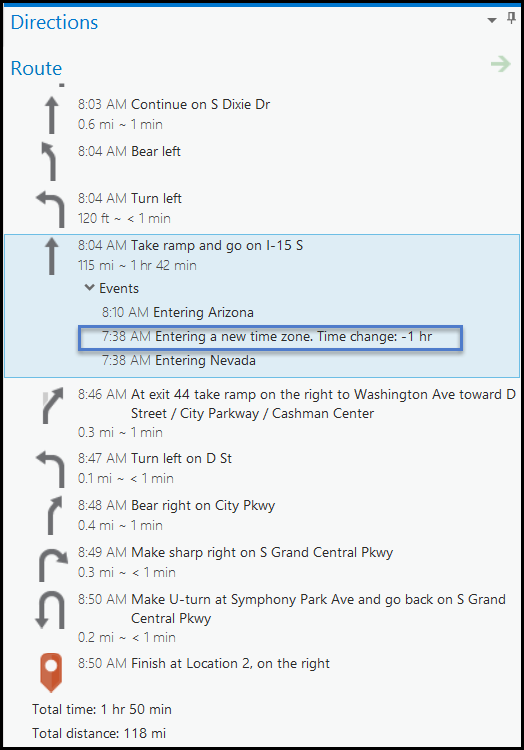

Wenn ein Netzwerk ein Zeitzonenattribut aufweist, werden Fahrer mit Wegbeschreibungen über Zeitzonenänderungen auf ihrer Route informiert.
Fenster "Wegbeschreibung" mit einer Änderung der Zeitzone
Die Wegbeschreibung zeigt, dass ein Fahrzeug eine Zeitzonengrenze um 8:38 Uhr kreuzt. Dies entspricht in der neuen Zeitzone 7:38 Uhr. Die Wegbeschreibung weist den Fahrer auf die Änderung der Zeitzone um eine Stunde hin.

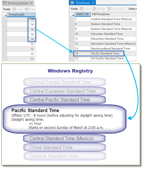

Das Konzeptdiagramm unten enthält einen allgemeinen Überblick über die Funktionsweise dieser Konfiguration. Das Feld TimeZoneID in der Kantenquellen-Feature-Class gibt an, in welcher Zeitzone sich die Features befinden. Der Feldwert TimeZoneID ist ein Fremdschlüssel einer Zeitzonentabelle, die sich im gleichen Workspace wie das Netzwerk-Dataset befindet und eine Liste von Zeitzonen enthält, die für das Netzwerk relevant sind. Das Feld MSTimeZone in der Zeitzonentabelle ist auch ein Fremdschlüssel, jedoch für einen Eintrag in der Windows-Registrierung. (Als Kennungen und Fremdschlüssel werden meist ganzzahlige Werte verwendet. Die Registrierung verwendet zum Identifizieren von Zeitzonen jedoch Text.) Die Registrierung stellt Network Analyst Informationen zum UTC-Versatz und zu den Datumsbereichen für die Sommerzeit bereit.
Grundlegender Überblick über Zeitzonen im Netzwerk-Dataset
Straßen mit dem Feldwert 14 für TimeZoneID werden hervorgehoben und mit dem Datensatz "Pacific Standard Time" in der Tabelle "TimeZones" verknüpft. Der Wert MSTimeZone verknüpft die Straßen dann mit dem Schlüssel "Pacific Standard Time" in der Registrierung. Mithilfe dieser Beziehungen kann Network Analyst ermitteln, dass die Straßen von November bis März einen UTC-Versatz von -8 Stunden und von März bis November einen UTC-Versatz von -7 Stunden aufweisen.

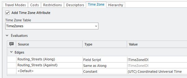

  10. Legen Sie im Abschnitt Evaluatoren die Spalte Typ so fest, dass der Evaluator Feldskript für die Richtung Entlang der Kantenquellen im Netzwerk verwendet wird. Ändern Sie für die Richtung Entgegen die Einstellung Wie Entlang nicht.
  11. Legen Sie in der Spalte Wert des Abschnitts Evaluatoren für die Zeilen, die Sie im vorherigen Schritt auf Feldskript festgelegt haben, den Wert auf den Namen des Feldes in der Kantenquelle fest, die die Zeitzone des Features angibt. Wenn die Quell-Feature-Class beispielsweise das Feld TimeZoneID verwendet, um auf die richtige Zeile in der Zeitzonentabelle zu verweisen, konfigurieren Sie den Evaluator so, dass dieses Feld verwendet wird, indem Sie den Wert auf !TimeZoneID! festlegen.
    Weitere Informationen zum Zuweisen eines Evaluators
    Weitere Informationen zu Evaluatoren
    Screenshot der Attributkonfiguration für Zeitzonen mit dem Evaluator "Feldskript"
    Das Zeitzonenattribut wird für dieses Netzwerk-Dataset mit der Zeitzonentabelle TimeZones und dem Evaluator "Feldskript" konfiguriert, der auf das Feld TimeZoneID in der Routing_Streets -Kantenquelle verweist.

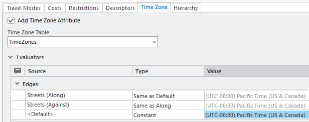

Konfigurieren des Zeitzonenattributs für ein Netzwerk in nur einer Zeitzone
Wenn sich alle Straßen eines Netzwerks in einer Zeitzone befinden, kann das Zeitzonenattribut mit einem Konstanten-Evaluator konfiguriert werden, der die Zeitzone für alle Netzwerkkanten hart kodiert. Ein Feld in den Kantenquellen-Feature-Classes ist nicht erforderlich, um die Zeitzone für jedes Feature zu bestimmen, da sich alle Features in der gleichen Zeitzone befinden. Eine Zeitzonentabelle ist erforderlich. Ein einzelner Eintrag mit dem Feldwert MSTimeZone, der auf den Namen der für das Netzwerk relevanten Zeitzone festgelegt ist, reicht aber aus. Die Windows-Registrierung versorgt Network Analyst mit Informationen zum UTC-Versatz und zu den Datumsbereichen der Sommerzeit für diese Zeitzone.
  1. Erstellen Sie eine Zeitzonentabelle im Workspace des Netzwerk-Datasets.
    Die Tabelle kann einen beliebigen Namen aufweisen, sie muss jedoch das Textfeld MSTimeZone enthalten.
    Hinweis:
    Sie können eine Tabelle erstellen, indem Sie mit der rechten Maustaste auf die Geodatabase klicken und Neu > Tabelle auswählen oder das Geoverarbeitungswerkzeug Tabelle erstellen verwenden.
  2. Fügen Sie der Tabelle eine Zeile hinzu, und legen Sie den Feldwert MSTimeZone auf die richtige Zeitzonen-ID fest, die von der Windows-Registrierung erkannt wird.
    Um eine Liste der von der Windows-Registrierung erkannten Zeitzonen-IDs zu generieren, geben Sie tzutil /l in einer Windows-Eingabeaufforderung ein. Die ID ist der zweite Wert, der für jede Zeitzone zurückgegeben wird.
    Screenshot der Ausgabe des Windows-Befehls "tzutil"
    Screenshot der Attributtabelle einer Zeitzonentabelle mit einer Zeile
    Die Zeitzonentabelle heißt TimeZones und enthält das erforderliche Feld MSTimeZone. Diese Zeitzonentabelle wird für ein Netzwerk verwendet, dessen Kanten vollständig in der Zone "Pacific Standard Time" liegen. Daher hat die Tabelle nur eine Zeile mit dem Wert Pacific Standard Time.
  3. Speichern Sie die Änderungen an der Tabelle.
  4. Rufen Sie Netzwerkattribute im Dialogfeld Netzwerk-Dataset-Eigenschaften auf.
  5. Klicken Sie auf die Registerkarte Zeitzone.
  6. Aktivieren Sie das Kontrollkästchen Zeitzonenattribut hinzufügen.
  7. Wählen Sie die gewünschte Zeitzone aus der Dropdown-Liste Zeitzonentabelle aus.
  8. Überprüfen Sie im Abschnitt Evaluatoren, ob die Zeile <Standard> in der Spalte Quelle mit dem Evaluator Konstante in der Spalte Typ konfiguriert ist und ob die Spalte Wert den Anzeigenamen der gewünschten Zeitzone für das Netzwerk-Dataset anzeigt. Lassen Sie die Richtung Entlang der Kantenquellen im Netzwerk auf Wie Standard und die Richtung Entgegen der Kantenquellen auf Wie Entlang festgelegt.
    Da die Zeitzonentabelle nur eine Zeile enthält, wählt das Netzwerk-Dataset diese Zeile automatisch als Standardzeitzone aus.
    Screenshot der Attributkonfiguration für die Zeitzone mit dem Evaluator "Konstante"
    Das Zeitzonenattribut wird für dieses Netzwerk-Dataset mit der Zeitzonentabelle TimeZones und dem Evaluator "Konstante" konfiguriert, der auf eine bestimmte Zeitzone hart kodiert ist. Die Kantenquelle verwendet den Standardkanten-Evaluator, da sich alle Kanten in derselben Zeitzone befinden.
  9. Klicken Sie auf OK.
    Das Zeitzonenattribut wird konfiguriert und im Netzwerk-Dataset gespeichert.
  10. Erstellen Sie ein Netzwerk-Dataset.
    Das Netzwerk kann jetzt verwendet werden.
