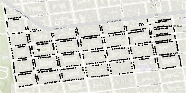

Hinzufügen der Houses-Feature-Class
Die Wohnorte, bei denen der Abfall am Montag abgeholt werden muss, wurden bereits in eine Feature-Class mit Informationen darüber umgewandelt, wie viele Mülltonnen für Restmüll, für Recyclingabfall und für Gartenabfälle es in jedem Haus gibt. Sie können mithilfe der Geokodierung eine Feature-Class aus Ihren eigenen Adressendaten erstellen.
  1. Blenden Sie im Bereich Katalog den Pfad Ordner > Lernprogramm > SanFrancisco.gdb > Analyse ein.
  2. Ziehen Sie die Houses-Feature-Class auf die Karte.
    Die Feature-Class wird dem Bereich Inhalt und der Karte hinzugefügt.
  3. Klicken Sie im Bereich Inhalt mit der rechten Maustaste auf die Houses-Feature-Class, und wählen Sie Auf Layer zoomen aus.

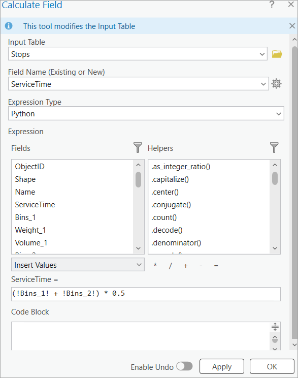

  10. Klicken Sie in der Attributtabelle mit der rechten Maustaste auf das Feld ServiceTime, und wählen Sie Feld berechnen aus.
    Das Dialogfeld Feld berechnen wird angezeigt.
    In den Schritten 11 und 12 berechnen Sie die Durchführungszeit auf der Grundlage der Anzahl der abzuholenden Mülltonnen, aber sowohl die Mülltonnen für Restmüll als auch die für Recyclingabfall müssen berücksichtigt werden. Das Abholen jeder Mülltonne dauert 30 Sekunden oder 0,5 Minuten.
  11. Legen Sie den Wert ServiceTime auf (!Bins!Bins_1! fest. + !Bins_2!) * 0,5 fest.
    Das Fenster sollte in etwa folgendermaßen aussehen:
    Berechnen Sie die Durchführungszeit für jeden Stopp.
  12. Klicken Sie auf OK.
    Das Feld ServiceTime wird jetzt mit einem geeigneten Wert gefüllt.

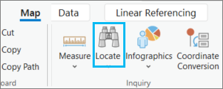

  2. Klicken Sie auf die Registerkarte Karte, und klicken Sie in der Gruppe Abfrage auf die Schaltfläche Suchen .
    Schaltfläche "Suchen" in der Gruppe "Abfrage"
    Daraufhin wird der Bereich Suchen geöffnet.

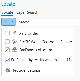

  3. Klicken Sie neben dem Suchfeld auf den Dropdown-Pfeil Optionen.
    Schaltfläche "Optionen" im Bereich "Suchen"
  4. Deaktivieren Sie alle verfügbaren Locators außer SanFranciscoLocator.

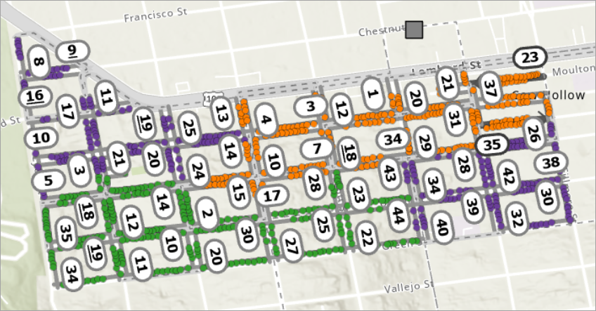

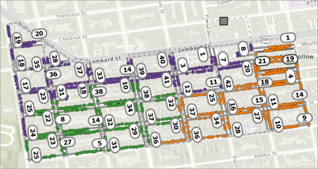

  4. Klicken Sie in der Gruppe Analyse auf Ausführen.
    Die Waste-Collection-Berechnung wird durchgeführt. Die Stopps sind den Routen zugewiesen und die Symbolisierung wird aktualisiert, um die Routenlinien zu erstellen und die zugewiesenen Stopps gemäß der Standardfarbskala anzuzeigen.
    Stopps sind den Routen zugewiesen.

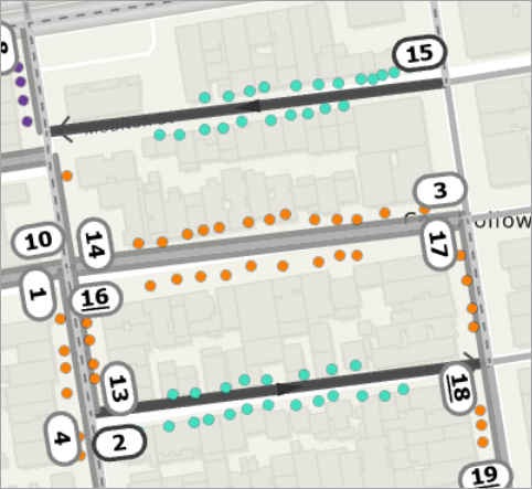

Untersuchen von Einbahnstraßen
Es gibt zwei Blöcke, die Einbahnstraßen sind. Bei der aktuellen Konfiguration müssen diese Blöcke zweimal durchquert werden, wobei der Abfall an jedem Bordstein separat abgeholt wird. In manchen Situationen wäre es sinnvoller, den Abfall an beiden Bordsteinen gleichzeitig abzuholen und nur einmal die Straße entlangzufahren. Dazu verwenden Sie das CollectionMode-Attributfeld "Stops", um anzugeben, dass Sie für genau diese Blöcke den Abfall auf beiden Seiten gleichzeitig abholen möchten.

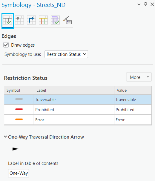

  1. Wenn sich der Netzwerk-Dataset-Layer "Streets_ND" nicht im Bereich Inhalt befindet, fügen Sie ihn erneut hinzu.
  2. Aktivieren Sie den Layer, um ihn sichtbar zu machen.
  3. Klicken Sie mit der rechten Maustaste auf "Streets_ND", und wählen Sie Symbolisierung aus.
  4. Wählen Sie die Option Kantenlinien des Netzwerk-Dataset-Layers symbolisieren aus.
    Symbolisieren Sie Kantenlinien.
  5. Aktivieren Sie Kanten darstellen, und wählen Sie im Dropdown-Menü Zu verwendende Symbolisierung die Option Beschränkungsstatus aus.
  6. Wechseln Sie zur Option Verkehrslinien des Netzwerk-Dataset-Layers symbolisieren.
  7. Deaktivieren Sie Verkehr darstellen.

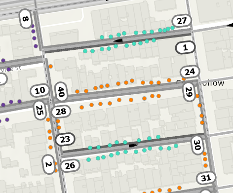

    Im Nordosten unseres Untersuchungsgebiets wird auf der Moulton Street ein Einbahnstraßenpfeil angezeigt, der darauf hinweist, dass es sich um eine Einbahnstraße mit einer Fahrtrichtung von Ost nach West handelt. Ähnlich verhält es sich mit der Pixley Street, die zwei Straßen weiter südlich liegt und eine Einbahnstraße mit einer Fahrtrichtung von West nach Ost ist. Wenn Sie sich die Sequenzen der Sammlungskanten im Sublayer "RouteLines" ansehen, können Sie erkennen, dass beide Straßen zweimal durchquert werden, einmal mit Abholung auf der rechten Straßenseite und einmal mit Abholung auf der linken Straßenseite.
  8. Wählen Sie alle Stopps an beiden Straßenkanten aus, indem Sie die folgenden Schritte ausführen:
    1. Wählen Sie einen Stopp an einer Straßenkante aus, und notieren Sie sich das Feld SourceOID.
    2. Wiederholen Sie dies für die andere Seite.

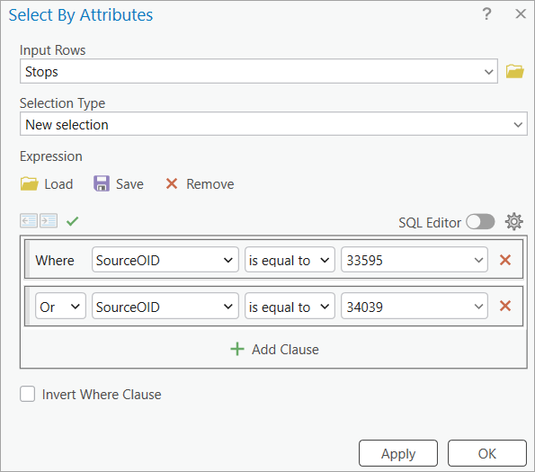

    3. Öffnen Sie die Attributtabelle für den Sublayer "Stops", und klicken Sie auf Nach Attributen auswählen .
      Das Dialogfeld Nach Attributen auswählen wird geöffnet.
    4. Erstellen Sie eine Abfrage basierend auf der SourceOID der beiden oben genannten Straßen, sodass die Stopps auf beiden Seiten dieser Straßen ausgewählt werden.
      Wählen Sie die Stopps basierend auf der SourceOID der Straße aus.
      Es werden Stopps in beiden Einbahnstraßen ausgewählt.
      Stopps an beiden Straßenkanten der Einbahnstraße ausgewählt
  9. Klicken Sie mit der rechten Maustaste auf das Feld CollectionMode, und wählen Sie Feld berechnen aus.
  10. Wählen Sie im Dropdown-Menü Ausdruckstyp die Option Arcade aus, und erstellen Sie die folgende Abfrage: DomainCode($feature, 'CollectionMode', 'Both sides').
    Dies ist eine Domäne mit codierten Werten für Beide Seiten. Stellen Sie sicher, dass die Auswahl verwendet wird, sodass nur den Stopps an diesen beiden Kanten ein Sammlungsmodus für beide Seiten zugewiesen wird. Bei diesen Stopps wird der Abfall auf beiden Seiten zusammen abgeholt, während bei den restlichen Stopps der Wert in der Attributtabelle auf NULL gesetzt wird, wodurch der Standardsammlungsmodus auf Eine Seite nach der anderen festgelegt ist. Sie können den Domänenwert überprüfen, indem Sie die Attributtabelle für den Sublayer "Stops" öffnen und auf eine Feldzeile für den Wert CollectionMode doppelklicken.
    Domänenwert für Sammlungsmodus
  11. Klicken Sie in der Gruppe Analyse auf Ausführen, um die Analyse erneut auszuführen. Untersuchen Sie, wie sich die Abholung auf diesen Straßen verändert.
    Die Symbolisierung wurde aktualisiert, um den Abfall auf beiden Seiten gleichzeitig abzuholen

  1. Klicken Sie auf die Registerkarte Karte, und klicken Sie in der Gruppe Abfrage auf die Schaltfläche Suchen .
  2. Geben Sie in das Suchtextfeld die Adresse ALANA WAY, BRISBANE, CA, 94005 für das Zwischenlager ein, und drücken Sie die Eingabetaste.
  3. Klicken Sie im Bereich Suchen mit der rechten Maustaste auf Option A, und wählen Sie Zu Feature-Class hinzufügen aus.

  6. Legen Sie auf der Registerkarte Waste-Collection-Layer im Abschnitt Zeit die Maximale Gesamtzeit auf 480 fest, um zusätzliche Zeit für die Fahrt zum und vom Zwischenlager zu berücksichtigen.
  7. Klicken Sie in der Gruppe Analyse auf Ausführen.
    Die Waste-Collection-Berechnung wird durchgeführt. Klicken Sie mit der rechten Maustaste auf den Sublayer "Stops", und wählen Sie Auf Layer zoomen aus. Die Stopps sind den Routen zugewiesen und die Symbolisierung wird aktualisiert, um die Routenlinien zu erstellen und die zugewiesenen Stopps gemäß der Standardfarbskala anzuzeigen.

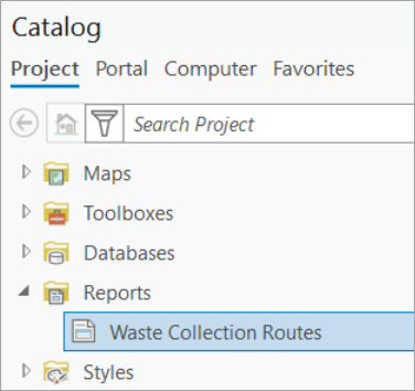

  8. Klicken Sie im Abschnitt Berichte des Menübands Waste-Collection-Layer auf die Schaltfläche Routenbericht.
    Erstellen Sie einen Bericht.
  9. Das Geoverarbeitungswerkzeug Bericht in PDF exportieren wird geöffnet.
  10. Führen Sie das Werkzeug aus, um die .pdf-Datei des Berichts zu generieren.
Die kopierte Berichtsdatei befindet sich im Bereich Katalog im Abschnitt Berichte. Um die Berichtsdatei anzupassen, können Sie den Bericht hier öffnen und haben dann Zugriff auf alle Berichtsfunktionen. Oder wählen Sie einen Speicherort auf Ihrem Computer aus, um die Datei zu speichern, und führen Sie das Geoverarbeitungswerkzeug aus, um die .pdf-Berichtsdatei anzuzeigen.
Generierte Berichtdatei
