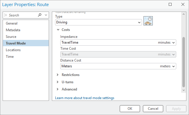

Der Abschnitt Kosten der Eigenschaftsseite Reisemodus zeigt das Impedanzattribut und seine Einheiten. Auch das für Flotten-Routing-Analysen verwendete Zeitattribut und Entfernungsattribut des Reisemodus wird hier angezeigt.
Eigenschaftsseite "Reisemodus" mit dem Impedanzattribut und den Einheiten

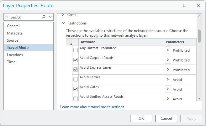

Der Abschnitt Beschränkungen der Eigenschaftsseite Reisemodus enthält die Liste der verfügbaren Beschränkungsattribute. Aktivierte Attribute werden bei der Analyse angewendet.
Eigenschaftsseite "Reisemodus" mit den in der Analyse verwendeten Beschränkungen

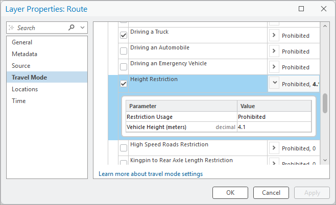

Jedes Beschränkungsattribut enthält mindestens einen Attributparameter, dessen Wert für die Analyse angepasst werden kann. Die Höhenbeschränkung für diese Analyse umfasst beispielsweise einen Parameter zum Anpassen der Fahrzeughöhe.
Weitere Informationen zu Attributparametern
Parameter und ihre Werte können durch das Einblenden des Bereichs Parameter neben den einzelnen Beschränkungen angezeigt und geändert werden.
Eigenschaftsseite "Reisemodus" mit den Attributparameterwerten für die ausgewählte Beschränkung

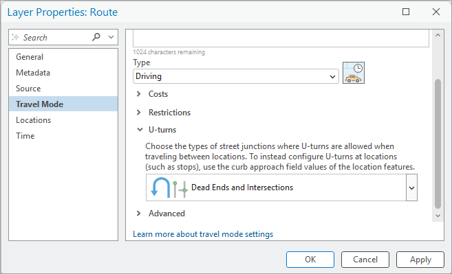

Im Abschnitt Wenden der Eigenschaftsseite Reisemodus wird die Wendenregel des Reisemodus angezeigt.
Eigenschaftsseite "Reisemodus" mit der Wendenregel
