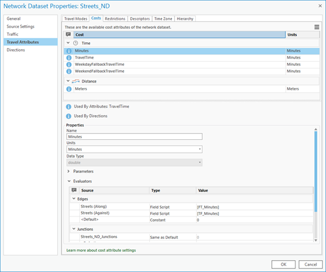

Eigenschaften
Auf der Registerkarte Kosten werden die Kostenattribute, die für das Netzwerk-Dataset verfügbar sind, und die Eigenschaften, die mit den ausgewählten Kosten verknüpft sind, angezeigt.
Wenn im Evaluator Warnungen oder Fehler vorhanden sind, werden diese zwischen dem oberen und unteren Abschnitt angezeigt, wie z. B. die Meldung Der Evaluator-Typ lautet bei diesen Kantenquellen "Wie Standard":Straße (Entlang).
Registerkarte "Kosten"
Im Abschnitt Eigenschaften wird angezeigt, wie die ausgewählten Kosten konfiguriert sind. Er listet die Metadaten auf, die mit dem Kostenattribut verknüpft sind, und stellt die Konfiguration von Parametern und Evaluatoren dar.
Es gibt folgende Eigenschaften von Kostenattributen:
  • Name: Der Name des Kostenattributs.
  • Einheiten: Die Einheiten des Kostenattributs. Das Kostenattribut kann auf der Zeit oder Entfernung basieren. Sie können auch Andere auswählen, wenn keine Einheit angegeben ist.
  • Datentyp: Der Datentyp des Kostenattributs. Sie können "Integer", "Float" oder "Double" auswählen.
  • Parameter: Dies sind Platzhalter für Werte, die Sie für eine bestimmte Analyse ändern können. Alle verfügen über einen sinnvollen Standardwert, der ggf. vom Benutzer überschrieben werden kann.
    Weitere Informationen zu Parametern
  • Evaluatoren: Für jedes im Netzwerk definierte Attribut müssen Werte für jede zum Netzwerk gehörende Quelle und Richtung (entlang und gegen Kanten) angegeben werden. Ein Evaluator weist Werte für die Attribute der einzelnen Quellen und Reiserichtungen zu. Ein Standard-Evaluator für ein Element wird für Quellen und Richtungen verwendet, denen kein Evaluator für ein Attribut zugewiesen ist.
    Weitere Informationen zu Evaluatoren
