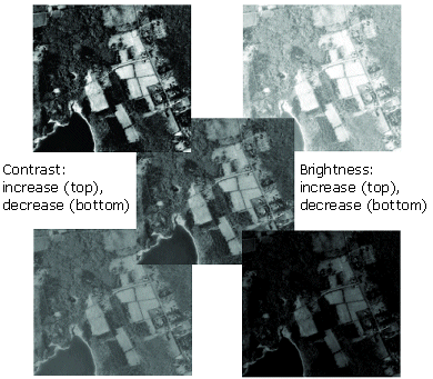

Mit der Funktion "Kontrast und Helligkeit" kann das Aussehen von Raster-Daten durch Änderung von Helligkeit und/oder Kontrast im Bild verbessert werden. Durch die Helligkeit wird die Gesamtlichtstärke des Bildes erhöht (dunkle Farben werden aufgehellt, helle Farben werden weißer) und mit dem Kontrast wird der Unterschied zwischen den dunkelsten und hellsten Farben eingestellt. Die folgende Abbildung enthält ein Beispiel für Anpassungen der Helligkeit und des Kontrastes eines Bildes.
Beispiel für Helligkeit und Kontrast
