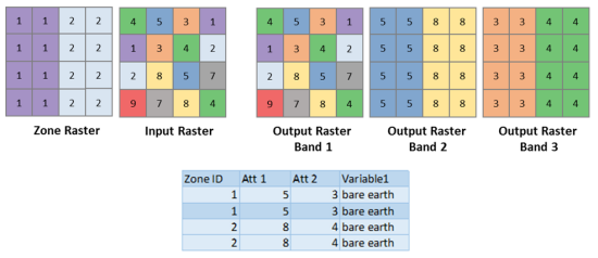

Zonen-Raster, Eingabe-Raster, Ausgabe-Band 1, Ausgabe-Band 2, Ausgabe-Band 3 und eine Tabelle mit zonalen Attributen

In JSON wird sie als Sammlung von Zuordnungen aus Zonen-IDs zu einem Array an Ganzzahlen beschrieben. { zoneId:[f1,f2,...,fn], ... }

Wenn Sie die Tabelle oben als Beispiel heranziehen würden, wäre die Abfrage Variable1 = 'bare earth'.
