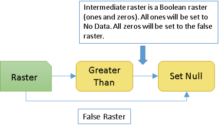

Legt die identifizierten Pixel basierend auf den angegebenen Kriterien auf "NoData" fest. "NoData" wird zurückgegeben, wenn eine Bedingungsauswertung "true" (1) ergibt. Der im False-Raster angegebene Wert wird zurückgegeben, wenn die Bedingungsauswertung "false" (0) ergibt. Dieses Kriterium wird durch die Ausgabe einer logischen mathematischen Funktion festgelegt, die dem Eingabe-Raster entspricht.
Der Funktion Auf NULL setzen muss eine Raster-Funktion in der Kategorie Mathematische Funktionen: Logisch vorangehen, z. B. die Funktion Greater Than. Die Ausgabe aus der logischen Funktion ist ein boolesches Raster (Werte 1 und 0). Bei Verwendung der Funktion Auf NULL setzen werden alle Werte von 1 auf NoData und alle Werte von 0 auf die False-Raster-Werte gesetzt.

Wenn die Auswertung den Wert "true" (wahr) ergibt, wird der Pixelposition im Ausgabe-Raster der Wert "NoData" zugewiesen. Wenn die Auswertung den Wert "false" (falsch) ergibt, wird das Ausgabe-Raster durch das False-Raster oder einen konstanten Wert definiert.
Die Bedingung wird durch die Ausgabe einer logischen mathematischen Raster-Funktion festgelegt, die dem Eingabe-Raster entsprechen muss.
Wenn das False-Raster (bzw. der konstante Wert) Gleitkommawerte enthält, handelt es sich beim Ausgabe-Raster ebenfalls um Gleitkommazahlen. Wenn es ausschließlich ganzzahlige Werte enthält, wird ein ganzzahliges Raster ausgegeben.

Das Eingabe-Raster stellt das boolesche Ergebnis einer logischen mathematischen Raster-Funktion dar. Die Werte sind 1 (für TRUE) oder 0 (für FALSE). Das Raster kann ein ganzzahliges oder ein Gleitkomma-Raster sein.
False-Raster
Die Eingabe, deren Werte als Ausgabepixelwerte verwendet werden, wenn die Bedingung falsch (false) ist. Es kann ein Raster mit ganzzahligen Werten oder mit Gleitkommas oder ein konstanter Wert sein.
