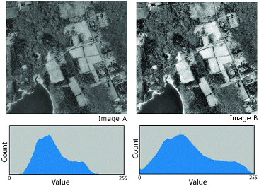

Die folgenden Abbildungen zeigen ein Beispiel für eine Streckung. Histogramm A veranschaulicht die Pixelwerte in Bild A. Durch das Strecken der Werte (in Histogramm B) über den gesamten Bereich können Sie die Darstellung des Bildes ändern und optisch verbessern (Bild B).
Eine lineare Histogrammstreckung

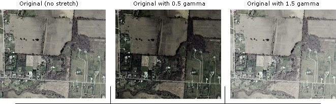

"Gamma" gibt den Grad des Kontrastes zwischen den mittleren Grauwerten eines Raster-Datasets an. Die Gamma-Streckung wirkt sich nicht auf die Schwarz- oder Weißwerte in einem Raster-Dataset, sondern nur auf die Zwischenwerte aus. Mit einer Gamma-Korrektur können Sie die Gesamthelligkeit eines Raster-Datasets steuern. Darüber hinaus ändert sich durch den Gamma-Wert nicht nur die Helligkeit, sondern auch das Verhältnis von Rot zu Grün zu Blau.
Gammawerte unter 1 führen zu einer Abnahme des Kontrasts in den dunkleren Flächen und einer Zunahme des Kontrasts in den helleren Flächen. Dadurch wird das Bild dunkler, die dunklen oder helleren Flächen des Bildes sind aber nicht gesättigt. Dabei werden Details, wie Dächer von Gebäuden, in helleren Features hervorgehoben. Umgekehrt führen Gammawerte, die größer sind als 1, zu einer Zunahme des Kontrasts in den dunkleren Flächen, beispielsweise Schatten von Gebäuden. Gammawerte, die größer sind als 1, können beim Arbeiten mit Höhendaten dazu beitragen, dass Details in Bereichen mit geringerer Höhe besser hervorgehoben werden.
In den folgenden Abbildungen können Sie die Auswirkungen der Anpassung von Gamma-Werten zum Anzeigen eines Raster-Datasets erkennen:
