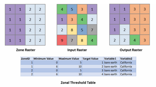

Mit dieser Funktion können Sie Pixel in einem Raster neu zuordnen. Dazu werden in einem anderen Raster definierte Zonen oder in einer Tabelle definierte zonenabhängige Werte herangezogen.
Das Zonen-Raster, ein Beispiel-Eingabe-Raster, das Ausgabe-Raster und eine zonale Schwellenwerttabelle

Wenn Sie die Tabelle oben als Beispiel heranziehen würden, wäre die Abfrage Variable1 = 'bare earth' AND Variable2 = 'California'.
